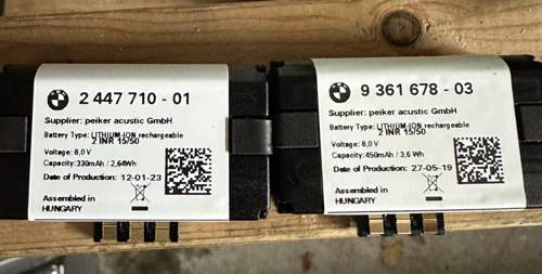

Einbau war recht easy. Bei mir hat es gelangt die D Säulen Seitenverkleidung abzunehmen. Dazu die Halterungen vom Gepäckraum Trennnetz. Die kommen in der Anleitung gar nicht drin vor. Sind aber jeweils nur 2 Torx Schrauben.
Mit schlanken Arm kommt man dann schon an die Klappe für den Akku. Dann noch den Fehlerspeicher löschen.
Was mich ein wenig wundert, der neue Akku hat nur noch 330mAh. Der alte hatte 450mAh.
Ich erkläre mir das so, die geringere Kapazität hat vielleicht einen geringeren Memory Effekt. :-)
Mal schauen was der taugt in den nächsten Tagen.
Akkuvergleich
Generelle Frage: Muss man nach dem Akkuersetzen noch den Fehlerspeicher unbedingt löschen? Oder geht der Fehler mit dem neuen Akku und Zündung aus / Zündung an sofort weg?
Ich hatte ein wenig Bammel, dass es die Batterie nicht war, bzw. die falsche wegen der geringeren Kapazität. Der Fehler blieb im Display. Nach dem löschen war der weg.
Ob der irgendwann von allein das erkennt weiß ich nicht. Hatte auch nicht die Autobatterie abgeklemmt.
Vielleicht musste der Akku auch erst noch bissel laden.

20 Minuten Arbeit, und der Akku war getauscht.
Mit Bimmerlink Fehlerspeicher ausgelesen und gelöscht.... Fertig.

Kann mich nur anschliessen. Auch getauscht. Eine gute halbe Stunde Arbeit. Die Torx Schrauben sitzen aber ganz fest. Am besten mit Akkuschrauber, wobei der Zugang auch schwierig ist.
Fehlerspeicher löschen war notwendig. Der Fehler geht von alleine nicht weg!
