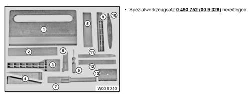

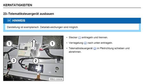

Ggf. auch für den X3 nützlich, Telematiksteuergerät ausbauen und Spezialwerkzeugsatz, siehe Anhang.
Spezialwerkzeugsatz
Ausbau Telematiksteuergerät
