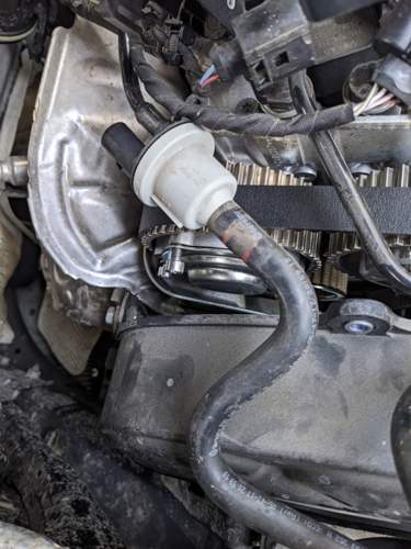

Meine Freundin hat es auch erwischt. Auto geerbt, Service nicht bei VW gemacht, 25000km Laufleistung. Vor ein paar Tagen massiven Ölverlust bemerkt. Bei der Suche laut kratzende Geräusche vernommen und über die gelockerten Schrauben gestolpert (Bild). Schrauben festgedreht, Geräusche bleiben. Videos gemacht und gesehen, dass insbesondere das Einlaßwellen-Nockenrad einen heftigen Höhenschlag hat und die Spannrolle bei etwa 1700/min von einem Anschlag in den anderen schlägt. Vermutlich hat der fehlende Öldruck für Verschleiß in den NW-Stellern gesorgt. Den Film kann ich wegen der Größe wohl hier nicht anhängen, aber er ist bemerkenswert.
Originalteile (Nockenwellenräder, Spannrolle, Riemen) liegen bei etwa 1200€.
Heute mit einer Werkstatt telefoniert - das Problem ist sehr bekannt. Es gibt eine TPI bei VW. Im Fall meiner Freundin kommt keine Kulanz in Frage, da der Service nicht regelmäßig bei VW gemacht wurde. (Ich bin mir ziemlich sicher, daß da nicht nach den Schrauben geschaut wird). Das AH würde mir kulanterweise 20% Rabatt gewähren, das wären dann in Summe knapp 1400€.
Ein zweites Autohaus habe ich noch angefragt. Bei ähnlicher Auskunft werde ich mich mit Aftermarket-Teilen selbst an die Arbeit machen...
Gelöste Schrauben NW-Stelle Auslass

Ein Golf, BJ2018, 1l 80kW TSI. Ich werde selbst schrauben, auch wenn es diesmal sicher eine Herausforderung sein wird. Werkzeug zum Abstecken und Lösen 80€, Aftermarket-Teile etwa 250€.
Auf die NW-Feinjustierung hoffe ich verzichten zu können.
Und beim eigenen 1.4er ASAP mal nachsehen, wie fest die Schrauben da sind.
Die zweite Werkstatt hat "Bei DER Servicehistorie ist es äußerst unwahrscheinlich, daß da Kulanz möglich wird" rundweg abgelehnt.
Steuerketten oder Schrauben anziehen scheinen ein schwierige Themen zu sein bei VW. Die Ersatzteilpreise sind schon...beeindruckend. Wobei die Koreaner und Japaner da nochmal "besser", sprich teurer, sind.
Wenn es zu dem bekannten Problem ein TPI gibt, wie wird es denn behoben? Selbstsichernde Schrauben verwenden? Fester anziehen? Oder einfach regelmäßig prüfen? Selbst wenn Du jetzt alles neu machst, kann es ja sonst jederzeit wieder passieren...

Auf keinen Fall. Bin froh, daß der Riemen noch nicht übergesprungen ist. Video im Anhang.
