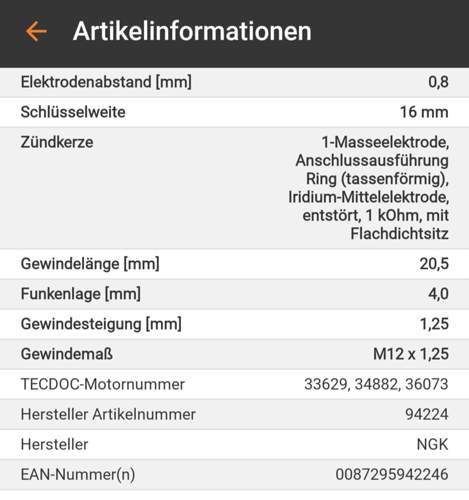

Wollte jetzt bei meinem Arona die Zündkerzen wechseln. Habe mir die Longlife von VW 04E 905 602D (NGK Nr. IKER7A8EGS) geholt. Nun habe ich festgestellt, das in den Auflistungen nur der Arona mit 115PS aufgeführt ist. Kann ich die bei meinem CHZL Motor mit 95PS auch einbauen oder würde was dagegen sprechen? Es sind Iridium Kerzen.

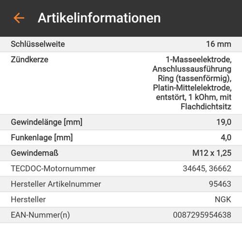

Die Nummer ist für den 115 PS TSI ja auch richtig. Der 95PS TSI hat aber eine anderen Nummer für die Zündkerzen und wenn man mal bei Autodoc die Kerzen raussucht, sieht man, dass die Gewindelänge bei beiden Motoren unterschiedlich ist.
@allandanton schrieb am 28. August 2024 um 14:38:15 Uhr:
Vielleicht sagt die unterschiedliche Gewindelänge das D am Ende der Bestellnummer aus. Obwohl, wenn man sich die Daten beider NGK Kerzen bei Autodoc anschaut, ist die Gewindelänge bei beiden gleich. Ich vermute eher, dass der Unterschied durch verschiedene Wärmewerte zu Stande kommt.
Die Daten sind bis auf die Gewindelänge von 19,0mm und 20,5mm identisch, und es handelt sich bei der einen Variante um eine Irdium Kerze und bei der anderen Platin. Nun weiß ich nicht, ob ich die mit der 20,5mm Gewindelänge einbauen darf.

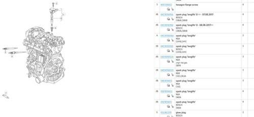

Hallo redRoomy,
für deinen Motor benötigtst du Zündkerzen mit Teile-Nr. 04E 905 602 ohne D.
Siehe Katalogbild.
Gruß Erich
Zuendkerzen
Danke! Habe mir jetzt die richtigen Kerzen bestellt.
