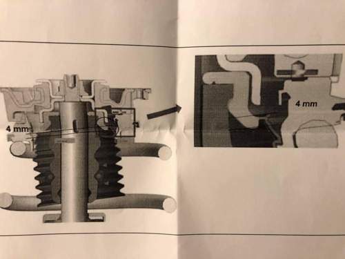

Das hört sich an wie das Geräusch wo es auch eine TPI dafür gibt.
Staubmanschette anpassen und Kolbenstange einfetten.
Domlager-ateca
Und eine weitere Info im Anhang.
Ob diese TPI auch für den Arona gilt weiß ich nicht, aber Kamiq und Arona haben das gleiche Fahrwerk.
Aber ich habe das Thema schon durch und mein Kamiq hat das gleiche Baujahr.
@KamiqBoy Vielen Dank für die Infos. Ich werde das mit dem Silikonfett mal probieren und wenn das nicht hilft, schaue ich im Erwin was sonst noch beim Fahrwerk zutreffen wurde, eventuell auch die Staubmanschette.
