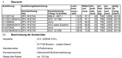

zPerformance zP3.1 (8,5x19 ET35 / 10er DS - wurde von deren Support als ok befunden, diese Größe scheint ganz neu zu sein) - Bereifung 255/35 19 VA / 265/35 19 HA - ca. EUR 2.900,- als Komplettrad bzw. 2.700,- wenn man hinten 255 fährt (ist das überhaupt erlaubt, da im Gutachten explizit 265 steht - siehe Anhang). Die Felge hätte nur 10,5 kg.
http://www.z-performance.com/index.php?...
Sowohl die LS als auch die ZP sind wintergeeignet. Hat jemand damit im Winter Erfahrungen?

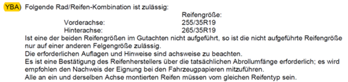

Mal eine Frage an die Experten...
Ist mit dieser ABE hier möglich, im Audi A5 Sportback BJ2018 die Felgen zu fahren?
So wie ich sehe, mit 245/35 ohne Probleme oder?
Heißt das folgende (Dort mit YBC gekenntzeichnet), das man optional andere Reifenkombinationen verwenden kann, oder MUSS? Daraus werd ich nicht ganz schlau.
Folgende Rad/Reifen
Kombination ist zulässig
Reifengröße:
Vorderachse:
225/40R19
Hinterachse:
245/35R19
Ist eine der beiden Reifengrößen im Gutachten nicht aufgeführt, so ist die nicht aufgeführte Reifengröße
nur auf einer anderen Felgengröße zulässig.
Die erforderlichen Auflagen und Hinweise
sind achsweise zu beachten.
Es ist eine Bestätigung des Reifenherstellers über die tatsächlichen Abrollumfänge erforderlich; es wird
empfohlen den Nachweis der Eignung bei den Fahrzeugpapieren mitzuführen.
Alle an ein und derselben Achse montierten Reife
n müssen vom gleichen Reifentyp sein.

@heFF: Das Gutachten sieht ausschließlich Michbereifung vor. Dazu noch mit unmöglich kleinen Dimensionen. Entweder hast du nur einen überflüssigen Ausschnitt gepostet, oder die Felgen kannste vergessen. 😉
Ich hab bei mir Felgen von Diewe montiert. Alle Gutachten auf der Website hatten ähnlichem Mischbereifungs-murks beschrieben. Hab dann das original Gutachten vom Hersteller angefordert (hatte über 100 Seiten). Dort waren auch die Serienreifengrößen eingetragen.
Nimm doch einfach Kontakt mit dem Hersteller auf.

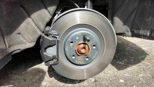

Hab heute mal mein hinteres linkes Sommerrad demontiert und gewogen:
Es handelt sich um die 8,5"x19 Cavo Felge kontrastgrau, teilpoliert bestückt mit 255/35 R19 Conti Sportcontact 5p mit noch knapp 7mm Profil: zusammen 24,7kg.
Dabei ist mir noch die rostige Radnabe aufgefallen, sieht jetzt nicht gerade nach premium aus
Bremse
Die Bremse ist ja niedlich... 😁

@Dr.Dirt schrieb am 16. September 2018 um 23:58:02 Uhr:
Stimmt, die Kappen sind afaik nur hinten drin, wo die Achsmuttern sitzen. Beim Golf war das damals zum Glück eine bündige Kante und nicht dieses Wellenmuster, da habe ich schon in der ersten Woche auf beiden Seiten aus dem Zubehör die Kappen besorgt und eingeschlagen. Das wird hier wohl nicht gehen, bzw der Anblick wird mich wohl auch bald erwarten - auch wenn meine Bremse größer ist 😁 😉
