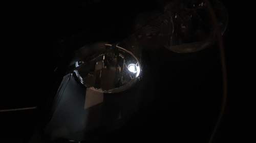

... Und ein Nachleuchten auf der linken Seite (Fahrerseite) gibt es auch noch. So lange, bis auf dem CAN-Bus Busruhe einkehrt...
20221023-023812-nachleuchten-philips-5w5-positionslicht
Also alles in allem ein gut entwickeltes Produkt
