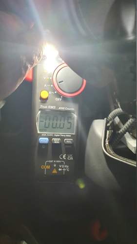

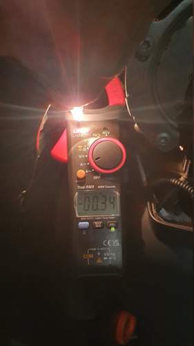

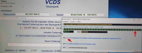

Habe die Philips 5W5 auch eingebaut. Ja, Fehlermeldung im Steuergerät 09 wird abgelegt. Habe dann mal den Stromverbrauch der Glühlampe und der LED gemessen. Da scheinen keine Widerstände verbaut worden zu sein um einen Fehlereintrag zu vermeiden. Habe dann mal mit der Codierung des BCM getestet. Siehe Screenshot, was ich wie angepasst habe. Jetzt kommt die Fehlermeldung nicht mehr. Lichttest gemacht. Alles funktioniert wie zuvor. Wenn man den Haken bei LED TFL verbaut setzt, scheint es nur die Lampenprüfung zu deaktivieren. Wie konnte der TÜV für so was nur ein OK geben??? Ohne Worte.
