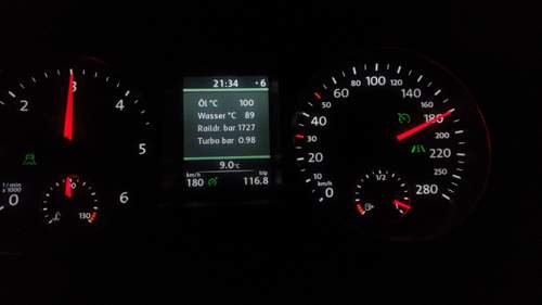

habe noch ein Bild gefunden von einer längeren Fahrt am Abend auf meiner üblichen Strecke mit EA288, großem Turbo und alles frei nach Turbo (war ein Test). Kein Zusatz Ölkühler. MKB DFCA. knapp 1h 180 mit Tempomat gefahren vor dem Bild. So sieht es aus wenn man kaum Abgasgegendruck hat.
180km/h 9°C außen und 100° Öl.
Ist somit auch interessant zu sehen wie sich die Abgastemperatur aufs Öl auswirkt. Mein Leon und ein anderer Passat waren mit konstant 180 eher bei 112-118° unterwegs bei der Temperatur. Alles im flachen Norden gemessen.
