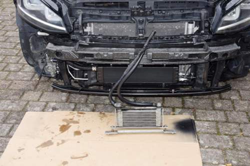

Hi Gemeinde,
vor etwa 8 Monaten hatte ich den Beitrag unten gepostet:
https://www.motor-talk.de/.../...schneller-autobahnfahrt-t7018770.html
Als die Stimmung umzukippen drohte und die Antworten "abrutschten", habe ich beschlossen, MEIN Projekt in Ruhe zu realisieren... In der Zwischenzeit ist die externe Ölkühlanlage eingebaut; sie funktioniert seit 5000 km im Auto. Ich möchte euch über meine Erfahrungen berichten:
-Die Gesamtölmenge ist um ca. 1 ltr Motoröl gestiegen.
-Im Mittelpunkt der Anlage steht der BARTEK-Tuning-Flansch, der anstelle des Standard-Ölkühlers montiert wird
-Der Einbau hat mich eine Woche Arbeit (!) <gekostet (mit Unterbrechungen), weil die von BARTEK-Tuning gelieferten DASH-Anschlüsse nicht passten; Kreativität ist gefragt!!
-Nachdem Einbau ist im Innenraum ein Surren (bzw. Jaulen) der Ölpumpe (im Leerlauf) wahrzunehmen (Geräusch wie ein defektes Spannelement des Keilrippenriemens). Das Geräusch stört zwar nicht (bis max 1600-1800 Umdrehungen zu hören), ist aber deutlich da...
-Die Standardempfehlung ist ein 13-reihiger Ölkühler, was ich auch verbaut habe. Die Kühlleistung mit diesem Ölkühler beträgt etwa 10-15 °C über den gesamten Fahrzyklus..
-Das Beste ist:
Öltemps. bei hochsommerlichen Aussentemps um/über 30°C bei Vollast (auf freier Autobahn im Tiefflug über 30 min, jenseits von 220 km/h) max 122°C
Öltemps. bei moderaten Aussentemps um 24°C bei zurückhaltender Fahrweise (stockender Verkehr auf der Autobahn) max 89-90°C
-Ölverbrauch (vorher 0,15l/1000km) ist gesunken, suche noch eine Erklärung dafür..
-Kosten: unter ca. 1200 EUR ist die Anlage nicht zu realisieren!
-Würde ich es wiedermachen? Ja!
-Verbesserunspotenzial: Vorhanden; größerer/längere Kühler wäre besser gewesen..und das Surren muss weg....
Anbei mein Gedanken-Papier für Interessierte und ein Bild von dem Fahrzeug!
Gruß, HL

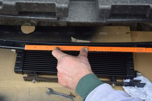

Eine andere Angabe ist: Du brauchst mind. eine Netzfläche des Kühlers von 200 cm² bzw. ein Netzvolumen von 1500 cm³.
Gruß HL

Meine Ölkühlung besteht aus dem BARTEK Flansch, Racimex Thermostaten im vorderen rechten Kotflügel sowie dem Setrab SLM 420-14 Ölkühler; es ist eine sog. "4 Schlauch-Anlage"....
Die Einzigen, die meines Wissens eine "2-Schlauch-Anlage" (=das bedeutet derThermostat ist im Flansch integriert) verkaufen, sind die Mannen von Lars Schumann (Fa. Redhead im Westerwald). Bei meiner Anfrage vor etwa 8 Monaten sollte das Flansch-Themostat-Modul ca 550 eur + Steuer kosten.... sehr viel Kohle für so ein Sexy-Teil

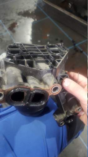

"der Motor ist geplatzt" ist meine Umschreibung, wenn man einen "KAPITALEN (="irreparablen"😉 MOTORSCHADEN" hat; also wenn nur noch eine Austausch-Maschine dich rettet..
Offensichtlich spielst du mit dem Gedanken. eine Ölkühlung nachzurüsten. Ich finde diese Entcheidung toll!!
Bedenke bitte, sowas muss richtig geplant werden!!!

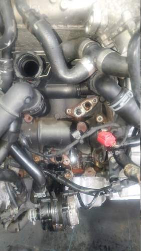

Mein Bomber stand exakt eine Woche (!!!) auf der Bühne, bis er wiedergelaufen ist, weil wir immer stückweise vorwärts gekommen sind!!! Der CUNA Motor ist verdammt zugebaut mit Schläuchen (Serie) in diesem Bereich
Du benötigst
-einen Flansch (Bartek, 320 Eur), KEINE Dash-Anschlüsse!
-einen Thermostaten, (Raciimex, 90 eur bei Käferland in FFM)
-einen Ölkühler (Setrab SLM 420-14, ca 190 eur von Schnitzer Motorsport in Winnenden) + einen 180° Anschlussbogen und einen geraden Anscluss ca. 40 eur
UND eine gebrauchten Öifiltergehäuse (bei ebay 40-50 eur)
-ca 3 m Ölschlauch von Cohnen DN 12 sowie Anschlussstücke, alles von hydraulikschlauch24.de (Kontakt vorhanden)

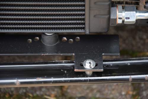

-1 m Flachstahl, 3x40 mm für die Alterung (Pläne vorhanden)
dann viel Muse!!!
Meine freie Werkstatt wollte für den Umbau ca 200 eur (sei gingen von 2 Std Arbeit aus (heute weiß ich: das ist in zwei Stunden NICHT zu schaffen!!!)
Eine anderer Freier wollte 250 eur haben, weil er nicht verstand worum es ging!! (Er sagte immer, er kann es machen, kein Problem, bringen Sie den Wagen mal vorbei)
Mein Freundlicher hat diese Arbeit ABGELEHNT, weil er müßte drauf (zum Beispiel auf den dichten BARTEK Flansch) Garantie geben; das war ihm zu "heiß"...
Das Ende vom Lied war; ich habe es mit einem KFZ-Schrauberfreund selbst gemacht und ihm weil ich von Samstag auf Samstag die Bühne blockiert habe, 150 eur in die Hand gedrückt...
Go for it, du wirst es lieben!!
Siehe die Fotos, was dich erwartet, (ein Foto ist vom Roland aus Österreich)
Gruß, HL

Das ist auf jeden Fall so. Es dauert schon einen ganzen Tag oder ein Wochenende wenn man alles hat. Ich habe die Front abgenommen. Das ist das einfachste. Klima abgesaugt. Kühlmittelschläuche mit Klemmen soweit verschlossen wie es möglich ist. Ein paar Schläuche müssen runter. Dann kommt man gut an das Ölfiltergehäuse.
laut VW Anleitung soll man auch von oben dran kommen wenn man den Ladeluftkühler ab nimmt, aber das war mir zu viel fummeln auf engem Raum. Außerdem muss sowieso die Frontschürze runter wenn dahinter der Ölkühler soll. Ich habe auch noch ein paar andere Sachen erledigt bei der Gelegenheit.
Neue Dichtungen nicht vergessen. Für den Ladeluftkühler (wenn er runter kommt) sollte man neue nehmen und beim Ölfiltergehäuse genau so wenn man es abbaut. Es gibt so einen Dichtungssatz Hajus 1151644. Hat einwandfrei funktioniert damit.
Ölfiltergehäuse ist mit 5 Schrauben am Block.
