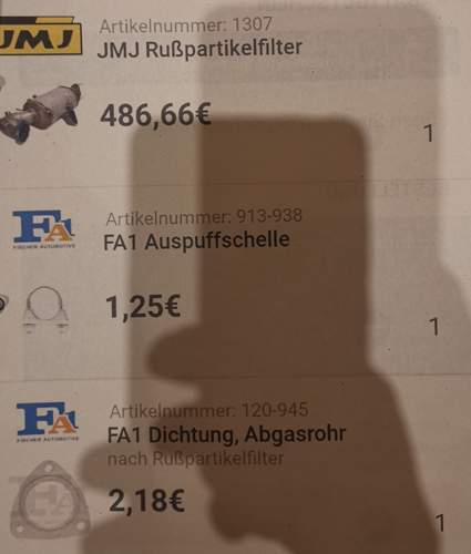

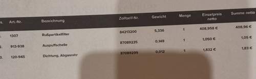

Servus, hast du zufällig noch die Artikel Nr. Für die Schelle und die Dichtung? Viele Grüße
@Bert_Higgermann schrieb am 17. Oktober 2023 um 11:20:04 Uhr:
AU bestanden mit 30.000 Partikeln.
DPF bestellt über die Autodoc-App.
JMJ (Artikel.-Nr. 1307) + Schelle und Dichtung.

Artikel-Nr.
@Pfandleiher schrieb am 8. März 2024 um 23:33:14 Uhr:
Artikel-Nr
Artikel-Nr
Eine häufige Regeneration habe ich sowohl vor dem Wechsel als auch nach dem Wechsel festgestellt trotz Zurücksetzen aller Parameter. So ca. alle 100-200km. Die AU habe ich ohne Probleme bestanden, auch trotz der Auslobung "Euro 5".
