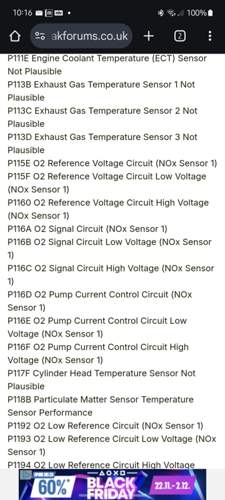

Hier mal eine Auflistung zum Fehlercode

Vielen Dank für die Hinweise. Ich hoffe dann mal dass es nicht der Sensor selber ist sondern nur ein Kontaktproblem.
