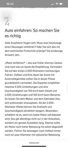

Ich wollte mich jetzt schon im Vorfeld zum Thema "Einfahren" informieren. Allerdings finde ich keine wirklich verlässlichen Aussagen dazu. In manchen Bildschirmfotos sind die Angaben 2.000km, nicht schneller als 130 km/h und nicht mehr als 4.500 U/min zu lesen.
In anderen Berichten heißt es wieder, 1.000km einfahren und keine LaunchControl, sowie nicht unter Vollast.
Daher meine Frage, habt Ihr Erfahrungswerte oder Tipps für mich, wie ich meinen neuen sowohl am schonendsten und zugleich schnellsten einfahren kann?

Das sagt BMW dazu.
[Von Motor-Talk aus dem Thema 'Einfahren - sinnvoll oder nicht?' überführt.]
