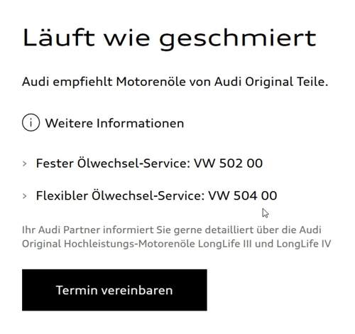

Audi gibt zumindest unter myAudi etwas mehr Auskünfte an den Kunden (siehe Anhang), früher sogar mit kleinem Wartungsplan, wurde aber leider gelöscht. Aber viel ist ja eh nicht.
Ölwechsel Audi S8
Vor allem sollte der Kunde wissen, was er ggf nachfüllen muss. Mischung verschiedener Viskositäten ist grad blöd.
