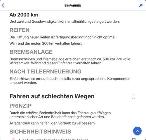

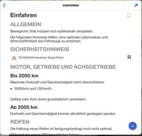

Laut BA von BMW
Fa7a08da-81a8-436a-94a2-220ef945ad2e
2000km
