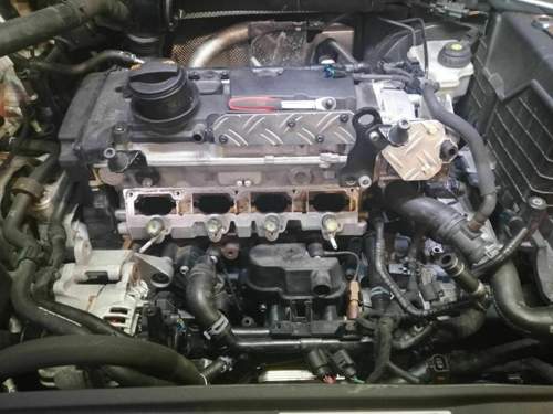

Hab jetzt 97.000 km runter, wird also Zeit für die Reinigung 🙂
Finde die 500€ aus´m Bauch heraus gar nicht so teuer, bei dem was er alles machen muss. Habe es auch schon für 800€ gesehen 😮
Die Motorabdeckung ist mir nicht so wichtig, dafür schaue ich zu selten unter die Motorhaube 😉😁
Heute und Morgen wird mittels "Walnut Blasting" gereinigt 🙂
Nächste Woche Dienstag geht es dann endlich los mit dem Umbau. Bin gespannt was am Ende auf´m Prüfstand rauskommt 😁
Jetzt kann ich mal 2 Tage den GTI PP von meiner Frau fahren 😎
Das Walnut Blasting ist erledigt. An der Stelle möchte ich mich bei Reindi vom KFZ-Meisterbetrieb Wächtler in Gröbenzell herzlichst bedanken, perfekte Beratung im Vorfeld und Erklärung danach, keine ewigen Wartezeiten auf einen Termin, perfekte Abwicklung 🙂
Beim Anblick der Bilder muss ich sagen, haben sich die 490€ sicher gelohnt, gerade im Hinblick auf das bevorstehende Tuning.
Der GTI PP meiner Frau wird sich dann also auch regelmäßig einer Reinigung unterziehen müssen, aber hier etwas früher, dann reicht es chemisch.

Bin gespannt wie zufrieden du bist? Merkst ein unterschied zu vor und nach der Motorreinigung?
Bin nun auch bei 95tkm meiner dürfte ähnlich aussehen...
Wenn er kalt ist im Standgas läuft er ruhiger und runder. Ansonsten merke ich keinen Unterschied im Popometer. Vielleicht nicht sensibel genug 😰
So stark waren die Verkokungen aber auch nocht nicht, da hab ich schon schlimmeres gesehen 😁 Liegt wohl mit daran, dass es kein echtes Kurzstreckenstadtauto ist, kaum Öl verbraucht und auch alle 10.000km frisches Öl bekommt.
Bin trotzdem froh dass er wieder sauber ist. Einmal so versifft bleibt der ganze Abfall um so besser kleben.
