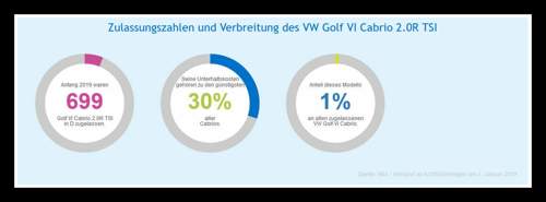

Für die Zulassungszahlen habe ich eine Quelle gefunden, zumindest steht dort, wie viele Fahrzeuge Anfang 2019 in D zugelassen waren. Das deckt sich mit dem, was ich vor Jahren schon gehört habe, dass es in D insgesamt keine 1.000 gibt.
Zugelassene Golf 6 R Cabrio Anfang 2019
