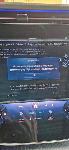

Gerade eben kam diese unerwartete Update-Aufforderung. Mal sehen, womit wir überrascht werden...
(Mein Fahrzeug war schon auf 2.6.1)
Update Aufforderung

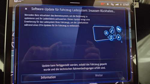

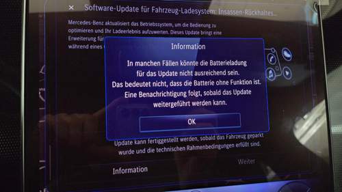

Hier mal Fotos vom Infotainment. Da stehen nur generische Informationen, à la "Batterie zu niedrig" kann ein Grund sein, warum das Update nicht gestartet werden kann. Und nicht: "Die Batterie Ihres Fahrzeugs ist zu niedrig".
Und der Titel des Updates ist auch vewirrend, was soll denn num gepatcht werden, Ladesystem oder Insassen-Rückhaltesystem (=Gurtstraffer?).

Bei mir hat er nach der Fahrt in den Osterurlaub das Update installiert. Kann also gut mit dem Ladestand der 12 V Batterie zu tun haben.
Bei mir geht’s auch nicht.

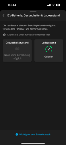

Ich denke auch es liegt an der 12v Batterie.
Wie löst man das?
Der selbe Hinweis hinsichtlich Batterie auch bei mir. Am nächsten Morgen (ohne Laden über Nacht) war die Installation plötzlich möglich.
Keine Ahnung, was dazu geführt hat. Der Ladezustand beider Batterien hat sich über Nacht sicherlich nicht verbessert, eher verschlechtert, da es am Morgen sehr kalt war.

Ich hab einen Mercedes Techniker mit angeschlossener Diagnose an einem EQE bei Ionity getroffen. Dieser bestätigte den Verdacht, dass die Meldung der 12V Batterie das Update blockiert.
Ich habe meinen Servicepartner kontaktiert. Dieser bestreitet einen Zusammenhang, hat aber auch keine Erklärung liefern können und keine Lösung.

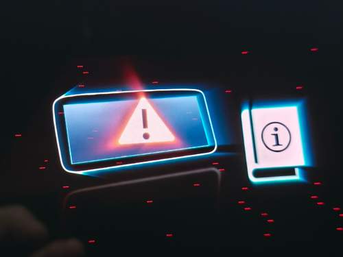

OTA auf 2.6.1 wurde gestern angekündigt in der App. Zuhause, Auto aus, 12V Batterie Anzeige App: geladen, Akku noch gut gefüllt. Auto aus, Update gestartet, ausgestiegen abgeschlossen. 2 Stunden später nachgeschaut, weil in der App nix kam. Da gab es folgendes Bild (s.u.) auf dem Hyperscreen. Der Versuch, dass das EQE SUV 500 4matic in den letzten Stand zurückging, endete auch immer im gleichen Bild. Heute zur Arbeit: Keine Heizung, keine Klima, keine Geschwindigkeitserkennung, kein Audio, kein Navi. Aber die Kameras funktionieren (offensichtlich anderes Steuermodul). Das Fahrerdisplay war nicht betroffen (auch anderes Steuerteil). Hab jetzt Termin beim Freundlichen. Auch der Vierte außerplanmässige in 8 Monaten... Mittlerweile wünsche ich mir meinen S213 zurück.

Bei mir wird seit einigen Tagen im EQS 450 4M (10/2023) angezeigt:"Software-Update für Fahrzeug-Ladesystem: Insassen-Rückhaltesyst..." dieses lässt sich aber nicht installieren. Je nach Betriebszustand des Fahrzeugs entweder die Meldung (sinngemäß) "kann nicht installieren, weil Ladezustand nicht ausreichend" oder "technisch derzeit nicht erforderlich, zurückgestellt).
