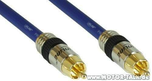

So ich habe es jetzt hinbekommen mit dem SUB, ich habe es wieder genau wie vorher angeschlossen. Habe einfach mit Stromdieben hinten vor dem Eingang zum 2 Wege System jeweils linker und rechter Lautsprecher mit einem 1,5 mm2 Kabel die Strippen bis in den Kofferraum gezogen und dann zwei Chinch Stecker angelötet, die habe ich dann wieder in einem Winkelstecker gesteckt und es angeschlossen,
am SUB die Taste für High Level Eingang aktiviert. Jetzt läuft der SUB einwandfrei.
Leider habe ich vorher beim Professional Radio auf zwei 2,5 mm2 Kabel noch ein drittes angelötet, hier hat sich die Lötstelle an einem Kabel gelöst bzw. war die nicht 100% verbunden, die Kabel waren einfach zu dick, dass war wohl auch der Grund für die Störungen kann auch sein das die 3 Amps des Proff Radios dadurch Hops gegangen sind.
Ich habe ja jetzt die alten Lötstellen entfernt die Kabel ganz normal Plus und Minus auf beiden Seiten zusammengelötet dann Schrumpfschläuche drüber gemacht und dann mit den Stromdieben die parallele Brücke für den SUB genommen und am Ende jeweils mit Cinch für linker und rechter Kanal Plus und Minus angelötet und am am Sub angeschlossen. Das ganze habe ich mit Rasterbändchen und schwarzen Panzerklebeband in der Reserveradmulde fixiert um das letze Stück der beiden Cinch Kabel habe ich wieder Schrumpfschlauch angebracht.
Das alte Cinch Kabel welches ich nach vorne gelegt hab hab ich einfach vorne im Radio Schacht und hinten unter der Rückbank bündig abgeschnitten, ich hatte echt keine Lust mehr dafür den kompletten Mittelkanal ab zubauen🙄
Der Sound ist jetzt einfach der Hammer😁 habe den Sub auf 50-60 % Prozent am Gainregler vorne stehen. Ich habe jetzt zusammen mit der Audio System H-330.1 und der Ground Zero GZRA Micro Four 465 Watt RMS, das System bringt jetzt echt ne Menge Schub wenn man an dem Volume Regler dreht😁😁😛 Gut da sich mir neulich ne neue Batterie rein gemacht habe, die hat auch 5 Ah mehr als die Alte.
Den Low Pass Filter habe ich auf 100 Herz gestellt so das der Sub nur unterhalb dieser Frequenz spielt bzw. hier nicht die Mitteltöner stört. Der Subsonic (Highpassfilter) Filter steht bei 30 Herz so das der Sub tiefere Frequenzen die für das Ohr nicht hörbar sind nicht wiedergibt. Die Phasenumkehr habe ich nicht aktiviert, da der Klang mit den Front und Hecksystem jetzt absolut harmoniert.
Ich wusste das es nur ein kleiner Fehler war, das Mono Cinch Kabel hat einfach kein Signal durchgelassen, es ist aber auch möglich das an dem SUB Ausgang von dem Punmkin gar kein Signal raus kommt das konnte ich jetzt nicht testen. Da Ganze hat jetzt wieder 6 Stunden gedauert, musste ja hinten wieder alles komplett ausbauen, das kann ich jetzt schon in und auswendig😛😛

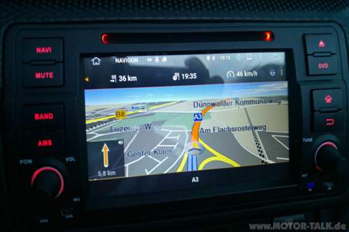

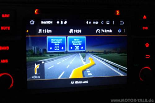

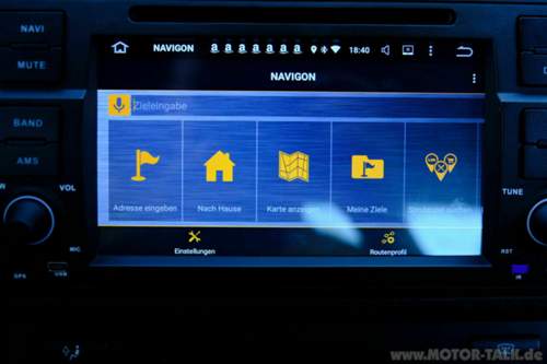

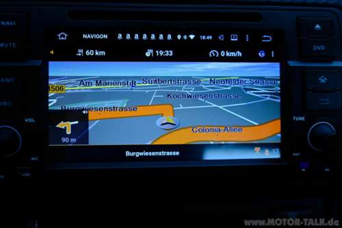

Ich habe jetzt auch mal das Navi gestest musste mir noch die Navigon Deutschland Karte herunterladen. Die Offline Navigation läuft flüssig auf dem Gerät Blitzer sind auch mit dabei. Anbei ein paar Bilder. Habe mir auch noch die Navi App Skobber heruntergeladen ist aber Grafisch und von den Ansagen nicht so gut wie Navigon.

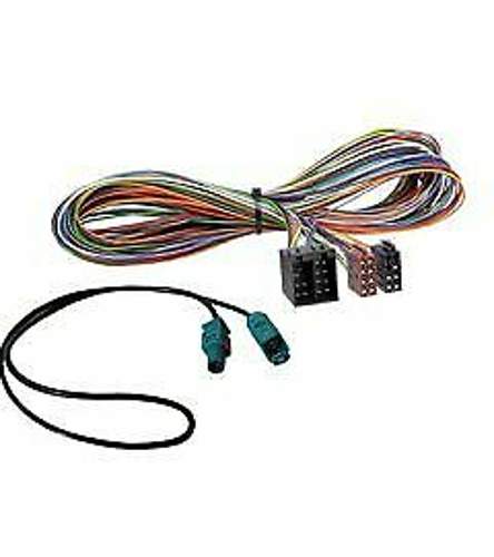

Danke für deine Antwort.... Ich habe es fast befürchtet... werd aber sicherheitshalber erstmal das Radio ausbauen und nachschauen
@Rico_HH schrieb am 25. September 2016 um 16:14:26 Uhr:
Am einfachsten verlegt Du den durch den Seitenkanal Fahrerseite der ist nur geklippt die Clipps musst Du aber neu kaufen, die jeweils beiden Seitenverkleidung sind hinten oben mit 2 Schrauben von unten verschraubt und unten mit Clipps befestigt. Hinter der Rückbank ist links ein Schacht da kann man Kabelsatz durchlegen die Kofferraum Verkleidung kannst Du hinten links einfach zur Seite klappen, dann siehst Du auch schon von hinten den Schacht. Vorne wird der unterhalb der Lenkrad Verkleidung zum Radio Schacht gelegt, die Schwarze Verkleidung neben der Fußstütze ist auch nur mit einer Schraube befestigt und gesteckt. Das ganze dauert ca 45-60 Min.
ahh danke da wollt ich das Kabel eh lang verlegen... weißt du rein zufällig was für ein Kabel ich brauche....
@Rico_HH schrieb am 25. September 2016 um 17:41:02 Uhr:
Du benötigst genau diesen Kabelbaum🙂 Den gibt es original beim BMW gar nicht mehr aber zum Glück noch bei Amazon.
https://www.amazon.de/.../B014W0N3LQ

Ich habe heute mal die Navigon Navi Software mit dem Punkin auf einer längeren Strecke ca 120 km getestet, die ist echt der Hammer. Man kann Musik hören und gleichzeitig Navigieren das System mischt dann die Musik mit der weiblichen Navi Ansage, man kann die Lautstärke der Ansage und Musik<> Navi in den Einstellungen auch einzeln verändern. Die Routenführung ist sehr komfortabel und übersichtlich, die Grafik ist auch klasse, Blitzer sind auch dabei, es ertönt dann ein Warnton auch bei zu hoher Geschwindigkeit, das lässt sich beides auch deaktivieren. Der GPS Empfang ist sehr schnell, das merkt man z.B wenn man durch einen Tunnel fährt am Ende ist der direkt wieder da.
Ich habe die GPS Antenne bei mir hinter dem Tacho oben genau in der Mitte mit zweiseitigem Klebeband verklebt, da passt die optimal hin.
Die Navigon Android App im Wert von 140 Euro bekommt man bei Amazon Underground zur Zeit ganz umsonst😛🙂
