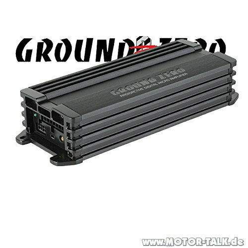

Hat sich echt gelohnt habe noch eine kleine 4 Kanal Endstufe Ground Zero GZRA Micro Four mit 4x 60 Watt RMS dran gehangen. Bekomme nur noch kein Signal am SUB Ausgang vom Mediaplayer der schaltet sich nicht ein, da liegt kein Signal an das werde ich jetzt noch mit einem High Low Adapter hinbekommen.

Moment jetzt wird es verwirrend. Du hast doch im kofferraum in der Reserverad Mulde ne Endstufe mit Bass wenn ich mich recht entsinne. Hat diese keine chinch Eingänge? Das Radio hat doch bestimmt nen chinch sub out oder.? Was wird da mit USB befeuert?
Jas genau das anschließen funktioniert aber nicht weder über den SUB Ausgang noch über die normalen Pre Outs da hängt aber ja jetzt die Endstufe für das Front und Hecksystem dran. Ich habe für extra einen Mono Chinch Kabel durch den Mittelkanal nach vorne gezogen das dann hinten über einen Y Stecker an die Aktive Endstufe angeschlossen, habe es dann auch mit dem High Low Adapter direkt über die LSP Ausgänge probiert, da tut sich gar nichts, die Endstufe schaltet sich nicht ein, die grüne Betriebs LED am SUB bleibt aus, der SUB läuft nicht, die beiden Sicherung direkt am Sub und die an der Batterie sind alle okay es liegt auch Strom an.
Ich habe jetzt einen Idee ich werde Morgen noch mal jeweils zwei Kabel Plus Minus von den hinteren Eingängen vor dem Heckssystem abzweigen dann zum Sub legen und hier mittels dem High Low Adapter mit dem alten Chinch Kabel was vorher an der Endstufe war anschließen, oder wenn es nicht funktioniert wieder direkt wie vorher direkt ohne Adapter anschließen, das hat ja einwandfrei funktioniert dann liegt der Fehler wohl beim High Low Adapter es gibt auch spezielle Aktive Adapter z. B den Helix AAC

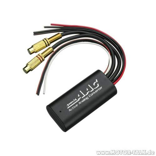

Siehe Foto ggf. benötige ich den weil ich ja auch nen aktive Endstufe habe. Wobei mir ein Elektriker gesagt hat das durch paralleles einschleifen durch einen geänderten Widerstand die Amps am Radio beschädigt werden können das hängt mit der Parallel Schaltung von Widerständen zusammen. Wobei das Signal ja ganz wenig Spannung hat was da anliegt die Endstufe bekommt ja Strom direkt von der Batterie und benötigt nur das Audio Eingangssignal vom Radio zumal die Endstufe die ja einen High Level Adapter an den beiden Chinch Anschlüssen integriert hat der ist ja direkt für den direkten Anschluss der Boxenkabel gemacht.🙄😕 Aber ich bekomme das schon hin immer positiv denken😛😛

Am USB Ausgang habe ich einen normalen 32 GB San Disk USB Stick der liegt in der Mittelkonsole. Die vier Vorverstärkerausgänge hängen an einer schön kompakten Ground Zero GZRA Micro Four mit 4 x 60 Watt RMS damit bedienen ich vorne und hinten jeweils das Audio 2 weg System, das läuft alles einwandfrei. Der Klang ist sehr gut aber es fehlt natürlich jetzt noch der richtige Tiefbass unter 30 HZ vom aktiv SUB System Audio System H 330.1 und Audio Flat 130 mit 220 Watt RMS in der Reserveradmulde.

Du hast also aus einem "high-level" Kabel ein "low-level" kabel gemacht? Sprich das Lautsprecherkabel am Low-Level Input der Stufe angeschlossen? Oder hat deine Stufe einen High-Level-Input mit Cinch?

Nein ich habe an der Endstufe High Level Anschluss eingestellt und das High Level Kabel von den Boxen dort angeschlossen, das hat funktioniert. Low Level wäre ja direkt vom SUB Ausgang. Habe aber mit dem Anschluss jetzt vom SUB Ausgang beides ausprobiert das funktioniert nicht. Auch das anschließen mit dem Sinus Live Low Level Adapter ja auch nicht funktioniert, das müsste aber logischerweise einfach funktionieren. Ich vermute mal es liegt an dem Mono Cinch Kabel was von vorne nach hinten geht hier findet einfach keine Signal Übertragung statt das meinte ein Freund auch schon von mir die Cinch Kabel sind wohl anders abgeschirmt als Boxenkabel.
Also mit LS Kabel vom LS Kabel abgezweigt und mit LS Kabel in den High Level Eingang, wobei die Abzweigung Plus direkt in den Plus des Eingangs geht und Minus ebenso, sprich ganz einfache Parallelschaltung.
