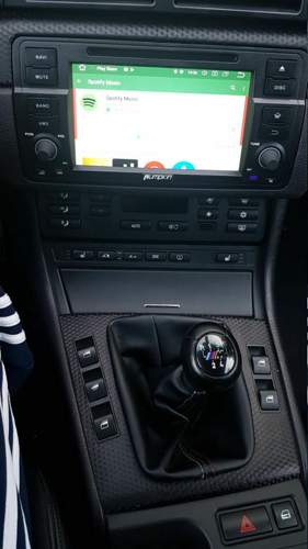

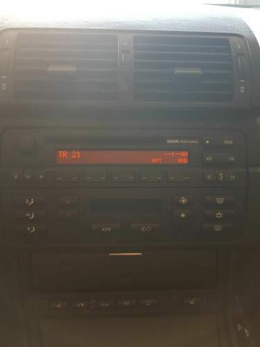

So jetzt habe ich auch so ein China Mediaplayer im Auto. Das passt sehr gut zu dem E 46 würde sagen das sieht genau aus wie das Originale, wirkt sehr hochwertig. Musste nur den neuen Funktionsträger einbauen damit die Klima nach unten kommt, das Lüftungsgitter muss dazu auch raus, man war das ne Aktion ich habe es aber mit speziellen Plastik Keilen raus bekommen:D Die Stecker am Player sind alle vorbereitet, man muss man die nur noch reinstecken, es ist auch ne gute Deutsche Anleitung dabei. Die MLF funktioniert auch perfekt man kann alles normal bedienen und die einzelnen Funktionen durchschalten. Es ist auch eine hochwertige Fernbedienung dabei. Das System ist in 15-20 Sekunden hochgefahren, man kann auch einstellen das es für z.B 10 Min im Standby bleibt, wen man mal aussteigt. Man kann da alles drauf installieren wie bei einem normales Android Smartphone habe mit direkt mal über Amazon Underground die Navigon App installiert die gibt es da zur Zeit umsonst, es lassen sich auch alle Mediplayer aus dem Play Store anwenden, habe mir noch zwei andere drauf gemacht. Die MLF Bedienung funktioniert aber nur mit dem Standardplayer.
Radio, Navy, Wlan, Hot Spot, Freisprechen, Bluetooth, DVD, Musik von SD Karte läuft alles prima, hatte ja noch das alte Kabel vom Dension Interface in der Mitte im Schubfach liegen habe jetzt den Ausgang vom Mediaplayer da einfach dran gesteckt, das war ja über dem Handschuhfach montiert. Das Radio hat auch einen glasklaren Empfang der Fakra Anschluss war perfekt vorbereitet, da braucht man kein Digital Radio. Das Mikro zum Freisprechen habe ich oben unsichtbar in die Mittelbeleuchtung gelegt, da liegt das auch ben der originalen FSE von BMW, habe mir noch ein besseres besorgt , bei dem was dabei war das Kabel zu kurz.
Hat sich echt gelohnt habe noch eine kleine 4 Kanal Endstufe Ground Zero GZRA Micro Four mit 4x 60 Watt RMS dran gehangen. Bekomme nur noch kein Signal am SUB Ausgang vom Mediaplayer der schaltet sich nicht ein, da liegt kein Signal an das werde ich jetzt noch mit einem High Low Adapter hinbekommen.
Der Klang mit dem Audio System ist um Welten besser als mit dem alten BMW Professional Radio. Viel ausgeprägter Mitten und Hochtonbereich guter Bass bis 30 Herz den Rest macht der SUB wenn er dann bald läuft.
Habe ein paar Bilder gemacht.

Musst n Funktionsträger bestellen wie bei mir, Nichtraucherpaket mit Schaltzentrum 100€ das Klimabedienteil wandert dann in die Brillenablage. Statt nen Aschenbecher hast du noch ne Ablage unten wie sonst auch.
Habe nur das Pumpkin eingebaut mit GPS, WiFi sonst nichts.
Ich finde die Soundqualität hat sich enorm gebessert, kann es auf volle Pulle drehen ohne dass die Boxen anfangen zu reichen, muss aber auch sagen dass i ch kein Harman Kardon hatte und Probleme mitm Radio, wie rasseln beim starten und Pixelfehler hatte, das war der Grund wieso ich den Pumpkin nun habe, ist viel fummlerei aber es klappt.
Habe halt noch Probleme mit der Lenkradsteuerung und mit dem WiFi hat sehr schwaches Signal.
Endlich keine CDs mehr brennen und Navi im E46 ..
Jedoch wäre ich halt viel fröhlicher wenn ich die MFL benutzen kann, weiß gar nicht welcher Kabel da wo rein muss, die Bedienungsanleitung ist mau, und Spotify wäre auch nett, aber kein WiFi zum herunterladen der Playlists.
MFL geht mit den Geräteeigenen Apps. Für alles andere brauchst du ein Custom-ROM und wie es aussieht einen ordentlichen Datenvertrag :D
Bei mir funktioniert es allerdings mit Spotify. Aber auch erst seit dem PX5-Board.
Mal ganz am Rande: brauchen tut man keinerlei Rahmen. Man kann auch Radio und Klima ohne Funktionsträgerwechsel verbauen.
Hab ich grad provisorisch sieht aber kacke aus, riesen spaltmaß und mit der Zeit geht ordentlich was an Dreck in die Ritze.

Die MFL funktioniert nur mit dem Player der ab Werk installiert ist. Telefon Radio etc funktioniert natürlich auch mit der MFL. Von einem Custom Rom würde ich de Finger von lassen. Das Android was drauf ist funktioniert am besten.
