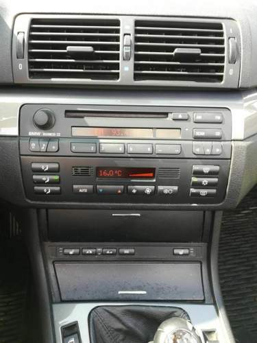

Ich bin beim stöbern auf diesen recht interessanten Thread gestoßen. So ein Radio sieht ja echt super aus und hat einen super Funktionsumfang. Ich habe hier jetzt ziemlich viel gelesen, vielleicht aber auch etwas überlesen...wir haben einen E46 BJ 2002 mit Klimaautomatik. Wie es bei uns momentan aussieht, habe ich mal auf dem Bild gezeigt. Habe ich das richtig verstanden? ?? Wenn ich jetzt dieses Pumpkin 8.0 kaufen würde, müsste ich logischerweise das Bedienfeld für die Klimaautomatik versetzen. Und hierfür bräuchte ich einen neuen Einbaurahmen. Aber wo sitzt die Bedienung denn anschließend? Momentan ist bei uns die Rauchervariante verbaut. Bräuchte ich nicht und würde aus Kostengründen auch darauf verzichten..., wenn das denn geht?!?
Zwei weitere Fragen hätte ich noch.
1.Bei uns ist das Business CD mit (leerem) 6x Wechsler im Kofferraum verbaut. Der Klang haut einen nicht wirklich vom Hocker. Könnte man diesen durch den Wechsel zum Pumpkin verbessern, auch OHNE den Einbau von zusätzlichen "Endstufen, Subwoofer" oder ähnlichem? Hat jemand auch einfach nur das Radio getauscht?
Und 2. Bei uns sind die Harman/Kardon Lautsprecher verbaut. Kann ich die auch normal ans Radio anschließen? Ich hab bei Amazon etwas von "Adapter" gelesen!?!

Sorry. Hab gerade nochmal im Eröffnungsthread die Bilder durchgesehen... so wie bei Sportler würde das bei mir dann ja auch aussehen. Also wandert die Klimabedienung ein Feld tiefer. Wenn man die Nichtrauchervariante nehmen würde... wäre dann anstelle des Aschenbechers ein leeres Fach oder ist das komplett zu?
Da gibt es einen Einsatz/ablagefach für die Nichtraucher Version. Musst du aber extra mitbestellen.
Ist beim Funktionsträger nicht dabei.
