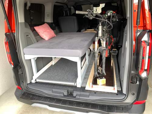

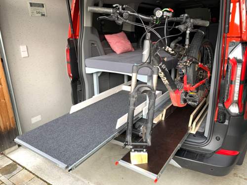

@kestndoafa schrieb am 31. Januar 2025 um 06:33:55 Uhr:
Bike Auszug hab ich mir auch schon gebastelt aus Alu Profilen...
So bin auch fast fertig mit meinem Bike und Gepäck Heckauszug mit Schwerlastschienen.
Fehlt noch der Bettauszug zum ausziehen nach rechts wenn's Bike draußen ist, zur Nutzung der vollen Breite zum Schlafen.
Die zwei Bikes von Frau und Tochter kommen auf den neuen Heckfahrradträger von Fiamma Carry-Bike.
Der soll im März lieferbar sein...

Hey des sieht doch gut aus. ;-)
Wie breit ist die Liegefläche denn so wie jetzt wenn’s Bike drin steht. ?
