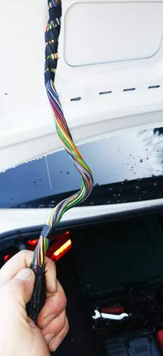

seit gestern spinnt bei meinem GP3 die automatische Heckklappe. Sie lässt sich nicht mehr mittels Knopf in der Heckklappe schließen. Über das VW Emblem funktioniert das allerdings tadellos. Auch das Öffnen mittels Fernbedienung oder Knopf in der Fahrertür funktioniert ohne Macken. Nun gehe ich davon aus, dass eventuell der Taster defekt ist. Diesen habe ich gerade zerlegt, aber ich kann nicht wirklich etwas erkennen. Kontaktspray hat auch zu keinem Erfolg geführt.
Der Vorbesitzer hat mir versichert, dass der Kabelbaum bereits erneuert wurde. Eine Rechnung dazu habe ich aber nicht erhalten. Gibt es eine Möglichkeit erkennen zu können, dass ein neuer Kabelbaum verbaut ist? Bei meinem Vorgänger habe ich das selbst machen lassen, aber ich könnte nicht sagen, woran der neue Besitzer den Unterschied erkennen kann, wenn ich nicht die Rechnung mitgegeben hätte. Hat jemand eine Idee?
Ps. Ich habe mir gerade im Netz einen Taster bestellt, aber die Lieferung dauert ein paar Tage. Ob es tatsächlich am Taster liegt, kann ich also erst demnächst herausfinden.

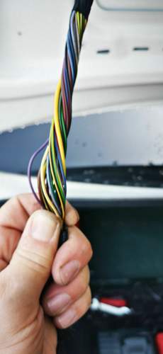

So, habe noch einmal die Heckklappe zerlegt. Beim Kabelbaum möchte ich meinen, dass er nicht gewechselt wurde. Auf der schwarzen Abdeckung ist in etwa das Datum der EZ (-4 Monate) zu sehen (Bild siehe Kreis). Allerdings schaut der Kabelbaum jetzt auch nicht wirklich schlecht aus. Bei meinem Vorgänger sah das deutlich schlimmer aus...
Ich würde noch einmal den Stecker vom Knopf durchmessen wollen. Bin jetzt aber leider nicht soooooo der Elektriker 😁 kann mir jemand verraten auf welchem Kabel vom Stecker Strom sein muss?
Was würdet ihr jetzt machen? Kabelbaum auf verdacht raus und neuen rein? 😕

Laß die Finger vom Kabelbaum der schaut gut aus und wenn der Schalter neu ist liegt es sicher nicht an der Hardware.

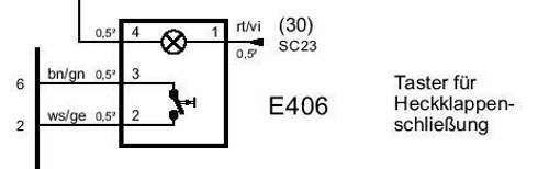

Wenn du ein Ohmmeter hast kannst du ja noch folgendes testen:
Vom STG den Stecker abziehen, zwischen Pin2 (weiß/gelb) und Pin6 (braun/grün) den Widerstand messen
Taster unbetätigt = hochohmig
Taster betätigt = niederohmig
Wenn das passt hast du die Bestätigung das Taster und Kabelbaum in Ordnung sind. Dann wird es Zeit an das STG zu denken.

Mal blöd gefragt: wenn ich den Stecker vom Schalter in der Heckklappe entfernen, welche zwei Kontakte müsste ich zusammenführen damit es einen Schalter Druck imitiert? Vielleicht hatte ich auch einfach Pech und der neue bestellte Schalter war auch kaputt.
Pin 2 und 3 ist der Schaltkontakt
edit:
und auf Pin2 sollen ca 11V gegen Masse zu messen sein
Heckklappe-taster
Gerade gemessen, 12V liegen nur auf Pin1 an
