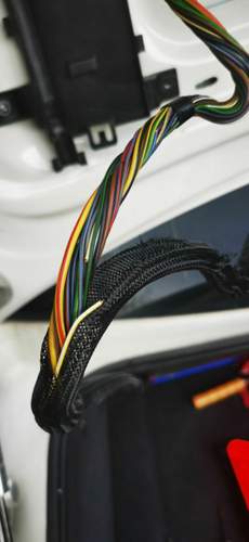

Problem gefunden. Die Reparatur dürfte jetzt keine Wissenschaft sein... Nur was kann ich machen um den Kabelbaum noch etwas zu schützen? Jetzt, wo ich es ohnehin zerlegt habe. Hat jemand eine Idee? Ich flicke das Kabel, und dann? Einfach wieder zusammenbauen?
Img-20201118
Ist es die Kabelfarbe, die Günther gesagt hatte? Hab ran gezoomt. Weiß/Gelb wie Günther gesagt hat. Verrückt
Viel vorbeugen kannst da nicht. Flicken und zusehen,dass bei geöffneter Klappe kein Zug auf den Kabeln ist.
Beim blau-roten Kabel ist weiter oben die Isolation gerissen, liegt die Litze frei...
Viele Grüsse
Jens
Das andere Kabel habe ich auch gesehen. Ich habe jetzt den kompletten Kabelbaum mit Panzertape umwickelt. Da bewegt sich in dem schwarzen Kasten nichts mehr. Der schwarze Kasten ging nur mit viel Kraft wieder zu. Jetzt kann es natürlich sein, daß die minimale Bewegung die sonst in dem schwarzen Kasten vorhanden war auf eine andere Stelle im Heck oder der Heckklappe übertragen wird und an dieser Stelle die Kabel dann zu brechen beginnen. Einen Versuch war es aber wert... Der Kabelbaum wird über kurz oder lang wohl ohnehin fällig...
Noch besser ist die gebrochenen Kabel großzügig herausschneiden und durch Sharan Reparatursatz Silikonkabel das herausgeschnitten Zwischenstück ersetzen.Ohne Löten nur verdrillen, dafür transparenten Schrumpfschlauch 3:1 mit Kleber verwenden. Vorteil: dann bleibt die Verbindung flexibel. Die Silikonkabel lassen sich eh leichter "biegen" Beim Verlöten mit Schrumpfschlauch bricht es an der gleichen Stelle wieder (so hatte ich es vorher gemacht, hat aber auch 1 Jahr bei fast täglicher Nutzung des Kofferraums gehalten). Den Reparatursatz gibt's im eBay für ca. 25 Euronen den Schrumpfschlauch 3mm ca. 1m lang für 3,50 Euro
Naja, wie gesagt. In der schwarzen Plastikbox wird sich nix mehr bewegen. Ob sich das auf andere Positionen vom Kabelbaum auswirken wird, das wird sich zeigen 😛 Schauen wir mal wie lang es hält...

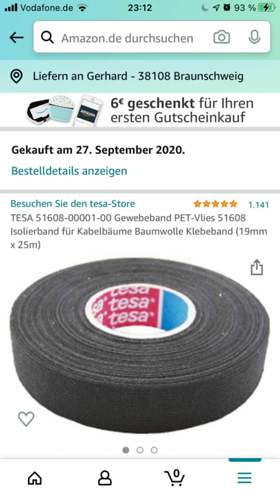

d.h. aber auch, dass das Spiel der Kräfte jetzt woanders Wirkung zeigt, an anderer Stelle in der Box, besser als P Tape ist Tesa Stoffband...
Hält zusammen , bleibt flexibel..
Gruss
Gerhard

Das meinte ich ja, dass die Auswirkungen irgendwo anders auftreten werden. Allerdings, flexibel darf in der schwarzen Box auch nichts mehr sein. Das würde zum brechen der anderen Kabel führen denke ich. Naja, wie auch immer. Ich stell mich schon mal auf einen neuen Kabelbaum ein 😁
