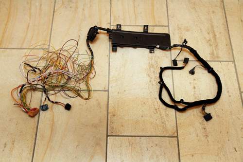

Hallo Günther,
ich glaub, Dir kann man sehr selten bis gar nicht widersprechen, hier hab ich jedoch einen Einwand. 🙂

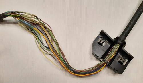

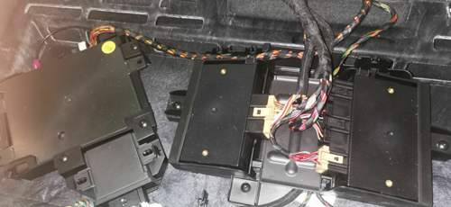

Anbei ein Bild von meinem alten Kabelbaum, auf der rechten Seite ist der Kabelbaum, der in dem Heckdeckel verlegt wird - hier gibt es 5 Stecker und es wird nichts geschnitten.
Auf der Fahrzeugseite gibt es drei Stecker, die auch am neuen Kabel dabei sind und ersetzt werden. Es gibt auch ein paar Kabel, die geschnitten werden, ein paar Einzeladern müssen aus anderen, am anderen Kabelbaum befindlichen Steckern ausgepinnt werden.

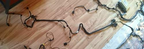

Ein weiteres Bild, von einem neuen Kabelbaum, übrigens von @zottel12: https://www.motor-talk.de/.../trunklidwiringharness-i205785648.html
Wenn man es sich sehr einfach machen will, da hast Du recht, könnte man die Kabel nach dem Knickgelenk zum Fahrzeug hin cutten und an den neuen Kabelbaum verbinden. Bin allerdings kein Freund davon, stehe auf weniger Trennstellen und mag es gerne so viel wie möglich original.

@Tom051982 schrieb am 24. Okt. 2020 um 10:39:53 Uhr:
Der Knopf ist übrigens weiterhin ganz normal beleuchtet, so dass die Stromzufuhr scheinbar noch in Ordnung ist.
Das an den Taster aber vier Kabel gehen, wovon vielleicht einer (nicht der vom Licht) defekt sein könnte, hat Dich nicht gewundert? 😉
Ich verweise hier gerne auf einen Thread, da hätte man den Taster evtl. vorher testen (Durchgangsprüfer) und ausschließen können: https://www.motor-talk.de/.../phaeton-heckklappe-t5349338.html?...
Auf der Kabelführungsbox steht ja das Produktionsdatum aufgeprägt, passt es in etwa mit dem Baudatum des Fahrzeugs bzw. ist geringfügig älter, wird es noch der alte Kabelbaum sein. Oft ist auch auf dem Kabelbaum ein Typenschild mit der ET-Nummer und dem Produktionsdatum drauf, auch hier könnte man feststellen, ob der schon ggf. ersetzt wurde.
Beim Ersetzen des original Kabelbaumes werden die meisten Kabel per Kompaktstecker gesteckt, wenige Kabel müssen getrennt (Seitenschneider) und neu verbunden werden (z.B. Lötverbinder).

Hallo Günther,

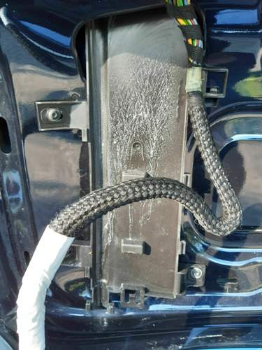

Das ist natürlich die aufwendigste Variante, ein Lob dem, der sich die Arbeit macht. Halb im Kofferraum liegend den Kabelbaum unter der Hutablage fast komplett auftrennen und anschließend wieder Kabelbindern.
VW macht das nicht so, ich habe ehrlich gesagt auch kein Problem damit, die ganzen Verbindungsstellen wo 12V oder Masse aufgeteilt werden sind (Original) auf die Art ausgeführt. Anbei ein Bild eines solchermaßen geflickten Teiles.

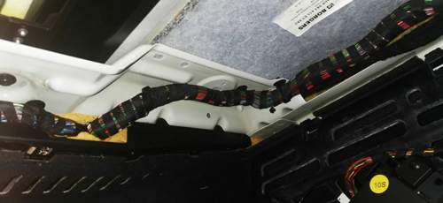

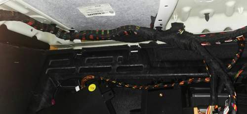

@Inkontinent1 schrieb am 23. Oktober 2020 um 23:26:05 Uhr:
@Tom051982 schrieb am 23. Oktober 2020 um 10:35:32 Uhr:
Neuer Schalter kam heute an, aber funktionieren tut es nicht... (Nerv) 🙄Das lässt den Verdacht aufkommen, dass da vielleicht doch kein Kabelbaum gewechselt wurde. Ich werde heute mal die Abdeckung abnehmen und nachschauen. Geht der Schalter eigentlich direkt in den Kabelbaum über oder führt er eventuell erst noch irgendwie über das Heckemblem? Ich frage, da das Problem dann ja auch vielleicht dort liegen könnte. 😕
Hallo werde demnächst auch die Verkleidung abbauen! Habe mir so ein Kufatec Heckklappenmodul gekauft!
Sollte dann wie beim BMW funktionieren mit Fernbedienung und Knopf in der Fahrertür mit dem schließen der Heckklappe!
Vielleicht können wir uns gegenseitig unterstützen bei diesem Projekt, habe noch keine Ahnung wo ich das Ding einlöten muss!Guss Michi

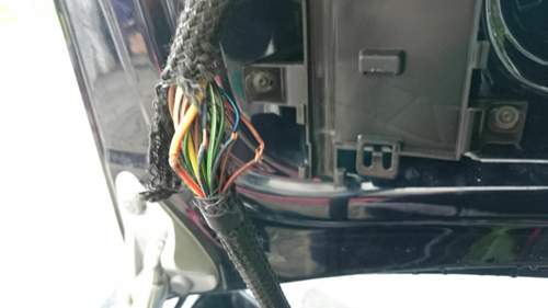

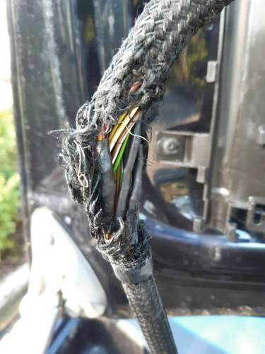

Oh mein Gott!
Bei mir sieht es auch nicht besser aus!
An vier Leitungen sieht man das Kupfer durch schimmern!
Katastrophe jetzt brauche ich wohl auch einen neuen Kabelbaum, mich wunderts das noch alles Funktioniert ??
Die Kabelisolierung ist steinhart, warum haben die kein Gummi genommen?
Und wo ist das Steuergerät?
muss ich dafür auch die untere Verkleidung + Hutablagen Verkleidung unten entfernen?
Gruss Michi
Die Gelb grüne Leitung für was ist die? Die hat zwei Isolations Brüche!
du meinst sicher grün/gelb ? ge/gn finde ich nicht (zuerst die Kabelfarbe dann der Farbstreifen)
Wenn ja, Rückmelde-Schalter von der Schließeinheit
LG Günther

gelb/rot und gelb/schwarz sind die beiden dicken Leitungen zum Motor der Schließeinheit

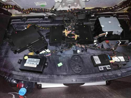

@gusto-v10 schrieb am 24. Oktober 2020 um 20:07:35 Uhr:
Hi was soll ich nun machen? Neu? Warten bis es nicht mehr geht? Oder bei conrad Gummi Leitungen besorgen?
Wo sitzt das Steuergerät von der Heckklappe?
gruss Michi
Löten und Schrumpfschlauch drüber
Das STG sitzt unter der Hutablage
LG Günther
