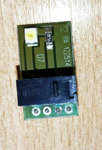

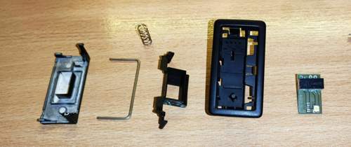

Rein Interesse halber habe ich mal in der großen Bucht nachgesehen, was so ein Schalter kosten soll. Ich bin fast vom Stuhl gefallen ... selbst gebraucht aus irgendwelchen Schlacht-Autos wollen die 20 Euro haben ... neu um die 40-50 Euro. 😰

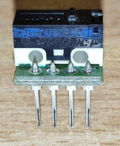

Also habe ich den Schalter gleich mal zerlegt. Eigentlich ist es nur einfachste Mechanik mit Plastik und einer Feder und einem Mikroschalter von Zippy 3A / 125V. Den findet man zu Hauf im Netz ... kostet bspw. 0,69 Euro zzgl. Porto. 😁
Den einfach an den 3 Punkten auslöten und den neuen wieder auflöten ... und schon läuft das wieder. 😁😁😁
Im Anhang noch ein paar Bilder vom zerlegten Schalter ...
Schalter zerlegt
Platine mit Mikroschalter
Mikroschlater in groß
Hier noch die technischen Details zu dem Mikroschalter ...

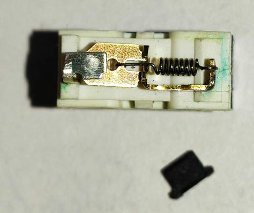

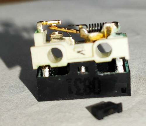

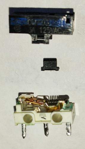

nachdem ich nun schon mal den Mikroschalter ausgelötet habe und einen neuen bestellt habe, hat es mich trotzdem genervt, jetzt doch noch nicht alles reparieren zu können (Mangels neuem Mikroschalter). Es hat mich interessiert, wie so ein Mikroschalter innen aufgebaut ist. Also weiter machen ... 😁
Ich habe mir den Mikroschalter geöffnet und war erstaunt, dass auch dort nur simple Mechanik arbeitet ... allerdings im Kleinformat. Da offenbar auch bei mir Feuchtigkeit eine nicht zu unterschätzende Rolle spielt, hatte der Mikroschalter Oxidation (Grünspan) angesetzt. Diesen habe ich jetzt gereinigt - noch etwas Kontaktspray drauf ... mit dem Multimeter gemessen ... er funktioniert wieder. 😁😁😁
Also alles wieder zusammen gebaut ... den Mikroschalter wieder einlöten und alles zusammen bauen ... hat nicht einen Euro gekostet (okay ... etwas Kontaktspray und ein paar Stunden Arbeitszeit).
Wie man sieht, kann man alles ohne besondere Hilfsmittel reparieren. Hoch lebe die "Wegwerfgesellschaft" ... 😁
Anhängend noch ein paar Bilder vom Mikroschalter-Innenleben.

Man sieht den grünspan ja auch schön.
