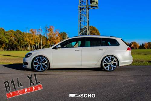

Längs Beschleunigung beim GTD alles schön und gut, möchte den aber etwas schöner um die Ecken scheuchen können und natürlich muss er etwas tiefer. Erst war nur Federn Eibach Sportline oder Gewindefedern geplant aber zum einen haben die Dämpfer 70 TKM drauf zum anderen haben wir hier vor den Toren von Berlin den Leistungs und Fahrwerksspezi Leistungsoptimierung Sägebarth der mich auch überhaupt auf den GTD als Empfehlung gebracht hat. Jetzt hat der seinen Werkstattwagen GTD mit nem neuen Bilstein B14XLtief umgerüstet, das normale B14 geht nur bis 45mm und ist etwas zu hart für grosse Räder laut Sägebarth, und das neue B14 XL geht runter bis 65mm und extra comfortabler abgestimmt wenn mann grössere (ab 19 Zoll) Fegen verwenden will. Ich will bei 19 Zoll bleiben und Sägebarth hat sogar 20 Zoll drauf und das Ding fährt sich dermasen genial schnell um die Ecken und mit einem Comfort was ich nicht für Möglich gehalten hätte. Bin schon andere Gewindefahrwerk gefahren die sich als sportlich comfortabel bezeichnet haben aber weder das eine noch das andere waren!! Felgen behalt ich 19 Zoll aber das Bilstein XL Gewinde ist bei mir Pflicht. Schnappschüsse beim Steffen Sägebarth.
B14xltief2
B14xltief3
B14xltief

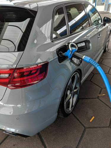

Letzten Freitag war es so weit, ich war bei x2Car (Deep.Class) und habe das B14XL Tief im RS3 8V Sportback verbaut bekommen. Das Fahrwerk wurde auf 315/310 eingestellt. Die Tiefe ist alltagstauglich, da ich damit in meine Tiefgarage komme, die eine ungünstige Auffahrt hat. Super 🙂
Das B14XL fährt sich wirklich sehr sehr komfortabel. Kleinere Unebenheiten in der Straße merkt man gar nicht mehr, mittlere und größere werden schön rausgefedert. Ich hatte bisher noch keine Situation, in der das Fahrwerk unangenehm gefedert hat. Die Wankbewegungen bei Kurvenfahrten haben deutlich abgenommen, es lässt sich dadurch mühelos schneller durch die Kurven fahren.
Vergleich zu anderen Fahrwerken:
Zuerst muss ich die Liste von meinem letzten Beitrag noch erweitern:
  • KW V3
  • KW V3 gepfeffert
  • ST XA
  • KW V2
  • ST X
  • H&R Federn (RS Fahrwerk)
  • Eibach Sportline Federn (DCC Fahrwerk)
Das ST XA (bzw. dadurch auch das KW V2) bin ich lange Zeit im Seat Leon Cupra 5F, also auf der gleichen Plattform wie der RS3, gefahren. Im direkten Vergleich fährt sich das B14 XL viel komfortabler, trotzdessen, dass das B14 XL tiefer eingestellt ist, als mein ehemaliges ST XA (RMK 320/320).
Performance technisch würde ich dem ST XA die bessere Bewertung geben. Das B14XL ist aber nicht viel schlechter!
Im Vergleich zum KW V3 (RMK 318/315), das ich auch erst vor kurzem im RS3 probe gefahren bin und auch mehrfach als Beifahrer gefahren bin, muss ich sagen, dass das B14 XL in Sachen Komfort die Nase vorn hat. Das V3 glänzt hingegen bei der Performance, keine Frage.
Im Vergleich zu den H&R Federn, die ich im RS3 für gut 3 Monate gefahren bin, gewinnt das B14 XL in allen Kategorien. Es fährt sich ruhiger, dämpft Schläge viel besser und wankt in den Kurven um Welten weniger. Gleiches gilt für die Eibach Sportline mit DCC. Für mich ist diese Kombination bisher die schlechteste Wahl, da würde ich eher die progressiven H&R Federn empfehlen.
Im Vergleich zum gepfeffert V3 (RMK 315/310) muss sich das B14 XL in allen Kategorien geschlagen geben. Bei meiner Testfahrt ist das gepfeffert V3 komfortabler gewesen und fuhr sich, wie auch das normale V3, knackiger/präziser.
Das ST X (Vergleichbar mit KW V1) ist deutlich härter als das B14 XL von der Performance her, würde ich es auch ein wenig schlechter einschätzen. Es ist leider etwas länger her, dass ich das ST X getestet habe, daher bin ich mir nicht ganz sicher. Ich hatte noch in Erinnerung, dass es härte als das XA/V2 gewesen ist, da anscheinend Alko Dämpfer verwendet werden und keine von KW.
Fazit:
Meine Wahl, das B14 XL zu nehmen, war absolut passend. Es erfüllt genau das, was ich gesucht habe: sehr guten Komfort in Verbindung mit einer zufriedenstellenden Performance. Es sollte etwas sein, das im Alltag eine sehr gute Figur macht, aber auch bei sportlicher Fahrweise brauchbar ist. Zusätzlich macht der Preis von knapp unter 1000€ das Fahrwerk in Sachen Preis/Leistung unschlagbar. Nun muss es sich noch in Sachen Haltbarkeit beweisen.

Sieht gut aus. Hast du bei dem Tiefgang Probleme mit dem Schleifen wenn du voll beladen fährst?
@tonirr schrieb am 15. Juli 2019 um 10:38:02 Uhr:
Du meinst in Bezug auf die Felgen/Reifen in den Radkästen? Null Probleme, aber leider kann man den RS3 nicht mit dem Golf 7 vergleichen, da der RS3 ab Werk breitere Kotflügel hat, als der Golf 7 / Audi S3 und co.
Auf dem Bild kann man das etwas besser sehen, dass die Kotflügel vorne breiter sind, als beim Golf:
https://i.ebayimg.com/00/s/MTIwMFg5MDA=/z/DF4AAOSwnGldLD3W/$_10.JPG
B14XL_2
Ja genau. Ich meinte ich fahre ab und zu in meinem Golf 7 mit fünf Leuten 🙂 Wenn ich dann das so tief einstelle dann wird das wohl eng im Radkasten ^^

Kommt dann natürlich auf deine Rad-Reifenkombination an und auch auf den Reifenhersteller ! 😉 Breite Zubehörfelgen lassen natürlich nicht so viel Tiefgang zu.
