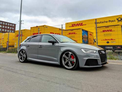

ich kann nur einen Vergleich zum Serien RS Fahrwerk beim RS3 liefern 😉 ich weiß ja nicht, ob dir das weiterhilft.
Letztes Wochenende hatte ich jemanden mit seiner RS3 Limo zum Probefahren da gehabt. Wir sind seine Limo (RS Fahrwerk, kein MR/DCC) und meinen RS3 mit dem B14XL gefahren. Vom Komfort her konnte man keinen Unterschied spüren, nur das originale Fahrwerk war unruhiger.
