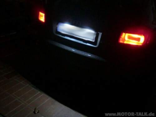

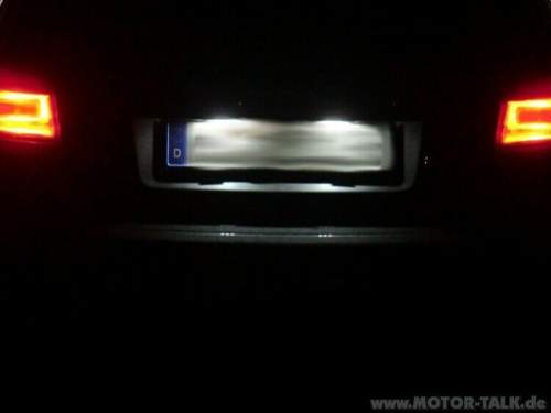

Bilder im eingebauten Zustand der LED's von AD-Tuning wären äusserst interessant. Kann mal jemand welche hochladen? Ich bin auch drauf und dran, welche zu bestellen... Wenn die Dinger bei Andy auch funktionieren (MJ12), wäre das echt 'ne Option 🙂
Ich hoffe GLS ist so schnell wie DHL, dann sind sie morgen da und ich kann berichten (inkl. Bilder).
Bitte...
AD 1
AD 2
AD 3
Bilder gibts hier einige in diesem Thread...die von AD-Tuning sind ja die gleichen, die es am Anfang bei Ebay noch gab.
