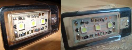

So die KZB von Niken ist heute per GLS eingetroffen.
Das Ergebnis: funktioniert ohne Fehlermeldung beim Mj2012 mit Xenon. Habe es in allen Lagen ausprobiert -> TFL (skand. mit KZB an), Auto und Abblendlicht dabei mit Zündung an und auch mit Motor an. Zur Sicherheit habe ich auch nochmal per VCDS geschaut -> kein Eintrag im Fehlerspeicher.
Der Ausbau der originalen KZB ist wirklich ein wenig schwierig aber mit einen kleinen Kardanglenk vorne am Schraubendreher und einen PH0-Bit ging es ohne die Schrauben zu verletzen.
Ansonsten habe ich nur gesehen das sich wohl was getan hat in der Ausführung. Meine Ausführung, links im Bild, hat ein Bauteil mehr, will jetzt nix falsches sagen weil ich mich damit nicht auskenne 😉. Anscheinend ist dies jedenfalls notwendig damit es bei Mj2012 funzt. Und evtl. auch bei Mj 10 und 11?

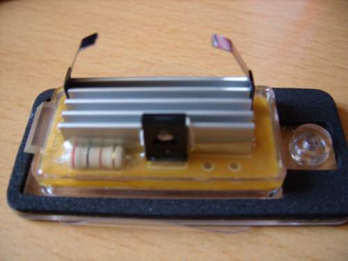

Kannst du bitte nochmal ein Bild von hinten einstelle ???
Würde gern wissen, ob sie nun die Kontakte isoliert haben...
PS : und was ist das für ein bit, was du da angesprochen hast ???

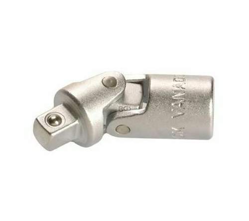

Bitte, sieht aber fast gleich aus wie die erste Ausführung, deswegen habe ich auch noch sicherheitshalber besser isoliert.
Kardanwelle und Bit auch im Bild.
KZB hinten
PH0 Bit
Kardangelenk
An der Isolierung hat sich so weit ich das erkennen kann nichts geändert im Vergleich zur ersten Version. Ich hätte auch wieder zusätzlich isoliert...sicher ist sicher! 😉
