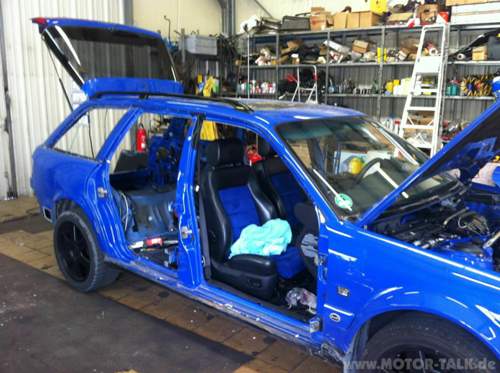

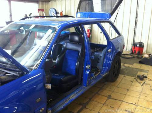

Also zu den Details 😁 :
- B und C Säulen Verkleidungen sind in Schwarz Glänzend lackiert
- Dachrehling wird auch in Schwarz Glänzend lackiert
- Schweller wurde absichtlich in Wagenfarbe lackiert. Unterbodenschutz kommt erst nach der optischen Kante
- Stoßstangen sind in Wagenfarbe, bis auf den Plastikanbau unterhalb
- Kühlergrill wird noch beratschlagt ob gelackt oder Wassertransferdruck in Carbon dunkel
Kann gerne auch mehr Infos preisgeben 😁

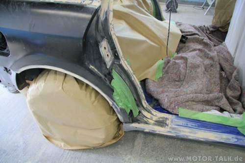

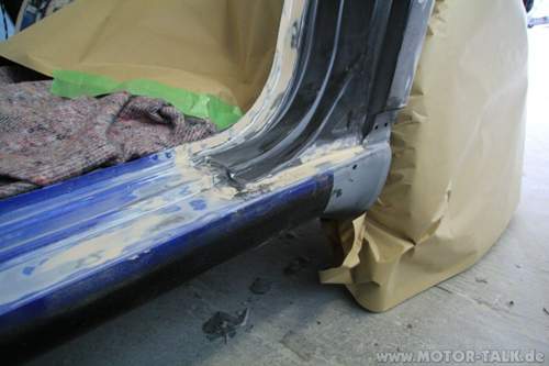

Das Problem wird mit der Zeit eh kommen , da die Gummitürleisten unten von der Türe am Lack reiben und dann beim Önnen der Türe unschöne Farbgebungen sich hervorheben .
Mich würde mal interessieren wie der Türschweller lakiert wurde , also da wo die Einstiegsleiste aufgeklebt ist . Wurde die entfernt oder nur außenrumlakiert ?
Kpl. alles runter zum Lackieren.Hatte noch 1 paar neue Leisten da gibt es aber seid 2 Jahren nicht mehr zu kaufen😁.Wenn du die abmachen willst haste Trauer reißen kaputt. Und dann kommt der Ganze Lack mit runter bis zum nackten Blech besonders auf der Fahrerseite ist es schlimm. mfg. S6V8Freund

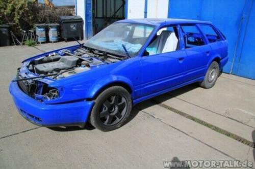

So Update:
Auto bekommt die Tage Hohlraumkonservierung und Unterbodenschutz inkl. Sandstrahlen von der Unterseite mit anschließendem Lackieren und Schutz.
Felgen werden in Wagenfarbe lackiert, aber erst in 1-2 Monaten 🙂
Kühlergrill Rand (chrom) wird mit schwarz glänzender Folie bearbeitet.
Fotos folgen 😁
folgende Arbeiten sind nun erledigt:
- Hohlraumkonservierung und Unterbodenschutz
- Fenster hinten links und rechts eingeklebt
- Verkleidungen B und C Säule angebracht
- Heckleuchten links und rechts inkl. 3ter Bremsleuchte angeschlossen
- Chromrand von Kühlergrill mit schwarz glänzender Folie überzogen und eingebaut
- Türen/Fensterrahmen eingestellt (inkl. Spaltmaße)
- Kupplung gewechselt
- Tieferlegungsfedern VA LowTec eingebaut (-40mm)
- Federbeine inkl. Anbauteile gesandstrahlt und lackiert + mit Wachs konserviert
- diverse Bodenblechteile, Stabi, Querrohr vorne gesandstrahlt und lackiert + mit Wachs konserviert
- Radhausschalen montiert
- Blinker gegen neue Hella Blinker (Original) ersetzt und eingebaut
- Spiegel (inkl. Gehäuse) vorne links und rechts angebaut
Was noch zu machen ist:
- Felgen lackieren lassen (Silberton mit bisschen Metallic)
- Stoßstangen vorne und hinten inkl. Aggregatträger montieren
- Türverkleidungen und Kofferaumverkleidungen montieren
- TÜV Abnahme und Eintragung für Tieferlegung vorne
Es hört nicht auf 😁
Grüße an die Gemeinde
TheRedDevil

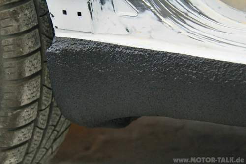

Original geschrieben von s6v8freund
Und danach so😁.
mfg.
Hej,
mal eine Frage, wie und womit hast Du die Schweller so schoen original schwarz lackiert, und dann auch noch im originalen "Trim" Apfelsinenhaut... ??
Moechte meine auch mal wieder auffrischen, es kommt bei meinem schon das Blau durch... 😰😰
Hat der Karosseriemann gemacht.
mfg.
... und was hat er dafür genommen???, also welches Material???
