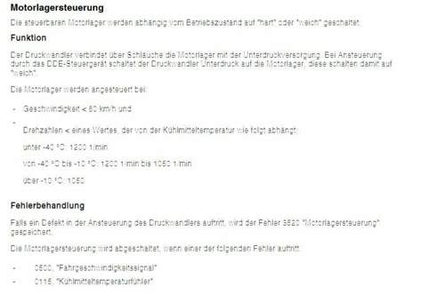

Sind die Motorlager beim e46 eigentlich auch unterdruck gesteuert?
Motorlager? Unterdruck?
Du meinst dich nicht die Motorlager mit denen der Motor an die Karosserie verschraubt ist?
Die sind definitiv nicht unterdruckgesteuert
Doch, die meine ich.
Die sind beim e39 unterdruck gesteuert
Ne beim e46 nicht.
Was kann den beim e39 gesteuert werden am Motorlager?
Sind beim e46 einfache gummilager.
Wie funktioniert das denn mit unterdruck beim e39?
Die sind definitiv beim e39 mit Unterdruck. Dienen dazu das beim ein und ausschalten des Triebwerks der "unrunde" Lauf der ersten Sekunde nicht auf die Karosse übertragen wird. So auf jeden Fall meine Info. Man belehre mich bitte falls das falsch ist. Hier geht beim e39 sehr oft der Unterdruck verloren... Is schon high tech...
E46 diesel wohl auch unterdruck gesteuert

Beim E46 Diesel werden die Motorlager bei Unterdruck angesteuert.
Diese werden im Stand mit Unterdruck angesteuert und auf "weich" geschaltet.
Dies soll die Vibrationen im Stand minimieren.
Siehe Funktionsbeschreibung im Anhang.
Motorlager
