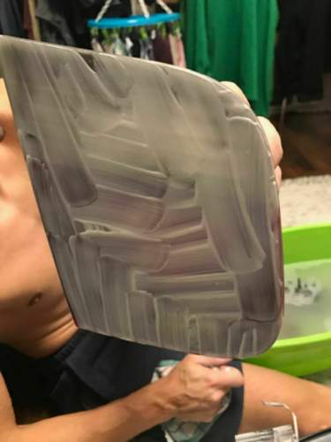

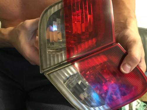

- die inneren Heckleuchten ersetzen da sie milchig sind (obwohl ich sie mit Nassschleifpapier bearbeitet und poliert habe?!),

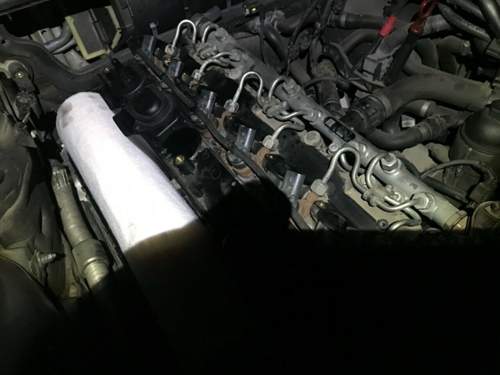

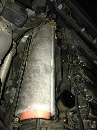

- KGE erneuert und gegen Filzfilter ersetzt

-orig., gebrauchte Heckleuchten gekauft,
