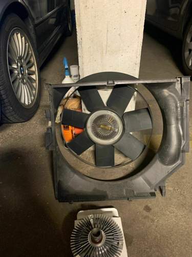

Wasserpumpe und Thermostat und Viscokupplung sind drinnen. Mir machen nur die Anschluesse fuern Thermostat und des Kühlmittelflansch irgendwie sorgen da sie nicht so bombenfest sind wie davor:S
Die Dichtung der WaPu ist auch eine Zumutung.

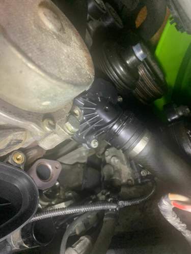

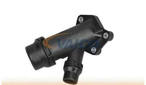

Ich brauche kurz Euren Rat. Der Kühlmittelflansch bzw. die Verbindung zum Schlauch ist nicht dicht. Hat da jemand Erfahrung damit? Liegt es nun am Kühlmittelschlauch (Dichtung) oder ist mein Ersatzteil von Vaico einfach nur Müll?
.jpg
Nachsehen ob da grad dran ist und bei den Temperaturen wär ich auch nicht dicht.
Mach etwas flutschi dran.
Is das der flansch unter der ansaugbrücke? Habe ihn wo die asb ab war auch tauschen lassen. Rein aus vorsicht. Habe aber original bmw genommen.
Hab mal gelsesen das die Anschlüsse nicht so gut aufeinander abgestimmt sind wie beim originalteil.
Bei sowas immer zum original greifen.
In den meisten Fällen ist das besser, wird dir jeder bestätigen.
Gerade an der Stelle weil es unter der Brücke ist, würde ich keine Kompromisse eingehen.
Genau so hab ich auch entschieden.
