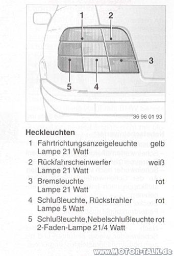

ich habe ein Problem. Und zwar geht seit längerer Zeit meine Nebelschlußleuchte nicht mehr, sowohl am Tacho (Kontrolleuchte), als auch an den Rückleuchten.
Was könnte da das Problem sein?

wollte nur mal berichten. Die Fassung, wo die Sicherung reingehört war irgendwie verbogen sagte mir ein Mechaniker. Die Sicherung hatte kein Kontakt gehabt, also gerade gebogen mit nem kleinen Schlitz-Schraubenzieher und siehe da, funzt alles wieder 😁

Wie hier im Thread bereits erwähnt wurde, ist das baujahrabhängig - die ersten E36 hatten die NSL beidseitig, spätere Modelle nur links.
Die NSL ist die Leuchte ganz aussen, da sitzt eine Zweifadenglühlampe 21/5W drin.
