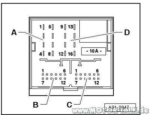

Auf der Rückseite für die Spannungsversorgung.
Ich kenne jetzt nicht das genaue Bj gehe mal von 2009 aus.
Hat das Radio so einen Anschluss wie auf dem Bild?
Ich habe schon öfters gesehen das nach einem Diebstahl der Bügel nicht mehr einrastet weil was abgebrochen war.
Oder nur einfach eine Sicherrung durchgebrannt war an 15 und 16 müssen 12V anliegen.
