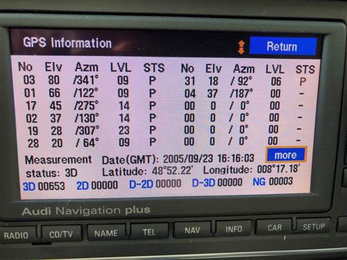

Ich habe gelesen, daß man irgendwo am RNS-E nachsehen kann, wieviele Satelitten empfangen werden.
Wo findet man das?
Im normalen Menü sehe ich zumindest nichts.
Ja, es kann damit zusammen hängen. Das Navi nutzt die Geschwindigkeits- und Fahrinformationen des Fahrzeugs zusätzlich zu den GPS-Daten damit die Position noch genauer ist. Wenn die GPS Position richtig ist wird das vermutl. passen. Nachschauen kannst du die Sateliten übers Engineering Menü. Dazu gibts YT-Videos wie man den aktiviert.

Das würde ich gerne mal nachschauen, aber bei mir geht seit kurzem YT nicht mehr.
Wie komme ich in das Engineering Menü und wie kann ich das wieder beenden?
Navigation drücken
links oben für >5 Sekunden
rechts oben >5 Sekunden
und dann nach GPS
weiter
und Kabel checken / Rückwärtsgangschalter tauschen. k.a. vorher testweise Sicherung ziehen ?
