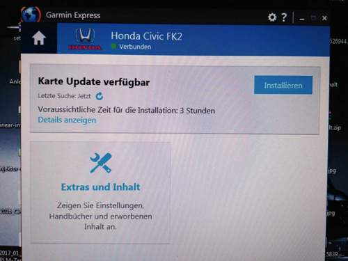

ich habe die Prozedur einmal durchgeführt und möchte kurz abreißen wie.
Ich bin mit einem USB-Stick (32GB, Fat32, leer / 64GB-Stick wurde nicht akzeptiert - Grund unklar) ins Auto.
Stick einstecken->Navi->Einstellungen->Kartenupdates einfach mal die Hinweise akzeptieren. Wenn das passiert ist und scheinbar nichts mehr geschieht, hat das Navi eine xml auf den Stick geschrieben ohne den Vorgang für den Nutzer sichtbar zu quittieren.
Am PC erkennt Garmin-Express den Stick nun als Navigationsgerät und bietet Updates an. Diese werden auf den Stick geladen. Den nimmt man mit ins Auto und startet die Aktualisierung (soweit war ich noch nicht, da kein Update nötig war).
Ich schreibe das mal, weil ich mehrmals laufen musste, bis ich den richtigen Stick dabei hatte. (:

Kann man im Internet herausfinden wann die aktuell im Internet verfügbare Navi-Update-Version erstellt wurde?
Oder muss man immer die aufwendige Prozedur mit USB-Stick durchführen?
Garmin Software am PC installieren.. die sagt dir dann wenns was neues gibt gegenüber der letzten im Auto aufgespielten Version.
