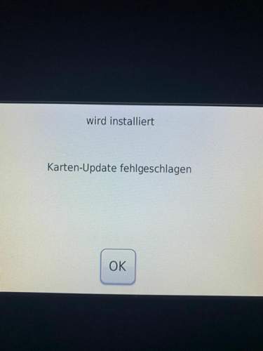

Hallo zusammen
Habe das gleiche Problem auch mit einem neu formartierten 32GB Stick mit dem ich zuvor schon ein paar Updates erfolgreich eingespielt hatte... Nun erscheint bei 99% des Updates im Navi bei der Statusmeldung „wird installiert“ die Fehlermeldung „Karten-Update fehlgeschlagen“. Die Folge ist, dass mein Navi nun keine Strassen mehr anzeigt und somit nutzlos ist...
-> hat jemand einen Tipp?
Danke!
Vielleicht noch mal ganz von vorne anfangen, Stick formatieren, Kartenupdate runterladen und dann nach Anleitung vorgehen. In welchem Dateisystem hast du denn den Stick formatiert? Evtl. kann das Navi kein FAT32 oder NTFS?!
Laut Anweisung soll man den Stick auf FAT32 formatieren. Das habe ich gemacht. Habe jetzt festgestellt das durch das abgebrochene Update keine Karten mehr im Navi vorhanden sind! :-(
Hoffe ich kann jetzt noch mal updaten!

@hugo1896 schrieb am 18. November 2019 um 12:33:12 Uhr:
Wurde so gemacht: der USB-Stick wurde mit FAT32 formatiert... und trotzdem misslang der Update bei 99% mit der Meldung „Karten-Update fehlgeschlagen“ :-(
Da das Problem jetzt schon bei 2 Personen aufgetreten ist, evtl. ein Problem mit dem Update an sich... laut Homepage von Garmin direkt sind das die aktuellen Versionen:
Aktuelle Straßenkarten-Version CNE NTU: 2020.20 (Europa) vom 11. September 2019
Aktuelle Straßenkarten-Version CNE NT: 2020.20 (Europa) vom 10. Juli 2019
Ich weiß allerdings nicht,ob diese Versionen auch die sind, die für Honda freigegeben sind.
Werde mich die Tage, wenn es nicht so kalt ist, auch mal an das Kartenupdate machen und berichten....
ich hatte nach dem update auch keine straßen. stick formatiert, pc-programm deinstalliert, neu runtergeladen. dachte eigentlich, es klag am stick, aber nach den weiteren beiträgen bin ich nicht mehr sicher, was nun geholfen hat. hat mich aber ziemlich gefuchst im frühjahr. seitdem kein uodate mehr gemacht, weil eigentlich immer mit google maps unterwegs
Ich habe bisher 2 Kartenupdates völlig problemlos aufspielen können. Allerdings nicht in der Tiefgarage mit nur eingeschalteter Zündung, sondern jeweils beim Fahren.
Also: Hab auf dem Navi nochmals alles auf den Werksstandard zurückgesetzt, anderer frisch formatierter 32GB USB-Stick genommen, Garmin-Express deinstalliert, wieder neu installiert und dann Karte wieder auf den USB-Stick runtergeladen... beim Update des Navis (einmal mit gestartetem Motor und einmal ohne gestartetem Motor) aber stets die gleiche Meldung nach 99% des Updates: „Karten-Update fehlgeschlagen“
Im Navi sind nun leider weiterhin keine Strassen mehr sichtbar und ist das Navi wertlos... :-(
Habe jetzt nochmal die die Kartendaten(Version 3.01 - Karten-update-Version 2020.0)aus dem Internet problemlos auf den Stick(128GB USB 3.0) gezogen. Habe dann zum Test die kompletten Daten vom Stick auf die Festplatte kopiert. Jedoch wurde das alsbald abgebrochen mit der Meldung:
"Der Finder konnte diesen Vorgang nicht abschließen, da einige Daten in „0642X9MR.asr“ nicht gelesen oder geschrieben werden konnten. (Fehler: -36)"
Sieht so aus als ob die Update-Datenfehlehaft sind.
Wie würdet ihr jetzt vorgehen? Bei Garmin oder Honda nachfragen?
@Unnormalo
Hätte gar nicht gedacht, dass der Civic in der Lage ist 128GB USB Sticks zu erkennen.
Auf jedenfall steht in der einen Anleitung eindeutig, dass der Stick als FAT32 formatiert sein soll, das ist er bei dir auch oder? (Mac Computer machen je glaube ich auch gerne exFAT).
Reihenfolge soll auch wichtig sein, also erst einstecken danach das Auto anschalten.
Ich persönlich würde noch einen anderen FAT32 USB Stick (anderer Hersteller) probieren, bevor ich Garmin kontaktieren würde.
