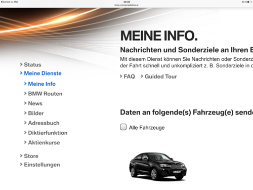

...ich finde nicht einmal die moeglichkeit fuer den download, koennt ihr mir bitte schreiben in welchen menue ich genau den download finden muesste, danke
Hallo.
Im Connected Drive Portal Click , dann links oben "Meine Dienste" anklicken, und danach "Kartenupdate"
Danke , sehe ich bei mir leider nicht.....
Was für ein Bj. ist Deiner?
Dann schsu msl was du alles gebucht hast. Vielleicht im store nachkaufen
ich denke, dass das bei mir nicht freigeschalten ist weil er 12/2014 gebaut wurde und 01/2015 geliefert, dachte nur, dass man die option dennoch sieht auch wenn ich nicht die 3 Jahre frei habe....
ansonsten habe ich alle dienste gebucht die es gibt, danke lg
