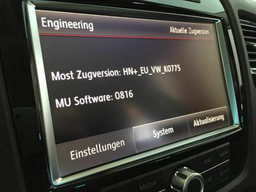

1) entweder über das Hidden menü unter NAV
2) je nach SW stand unter CAR- Versionsabfrage
3) oder unter NAV Versionsabfrage
bei den älteren SW Ständen ist glaub ich der Kartenstand bzw. FW stand nicht so leicht Abfragbar
ich habe V8 also 2015er Karten da
inkl. der neuste FW 775 oder jetzt bestellt die 9xx wobei es da keine unterscheide mehr gibt
freischaltung ist auch kein Problem
Img-7189
Img-7190
Img-7191
+2

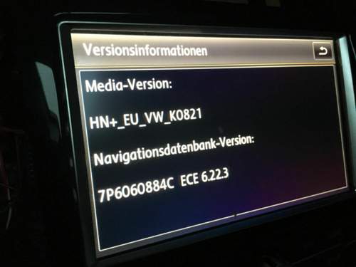

Setup -> System -> Versionsinformationen.

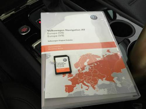

Das Update wird beim 🙂 über SD-Karte aufgespielt, danach wird die Lizenz online aktiviert.

vor ort im Kreis RE (NRW) kann ich es anbieten
2016er version ist da - org. VW und mit aktueller Firmware
Kann ich bestätigen. Scotty macht das sehr gut. Habe auch gerade das Update von ihm bekommen. 🙂

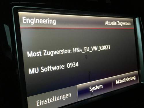

hier der aktuelle 2016er stand
Img-2387
Img-2388
