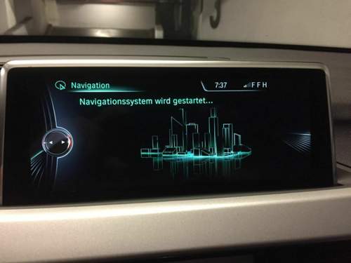

seit meinem letzten Kartenupdate ( 2017-2) vor 2 Wochen, hatte das Navi schon 3 mal nach dem Motorstart Probleme beim booten. Es wird ca. 3 min angezeigt "Navi wird geladen" , dann schaltet das komplette System ab , und ein Neustart findet statt. Dieser hat bisher immer funktioniert. Im HUD ist auch die Verkehrszeichenerkennung weg. Verm. hängen die Systeme zusammen ( Tempomat , Gechwindigketsanzeig etc . arbeiten normal). Kennt jemand das Problem ?

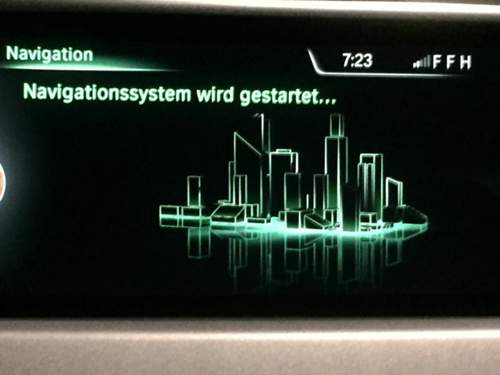

Also wenn bei mir das Navi hängen bleibt, sieht man die gleiche Meldung wie beim normalen Start, halt nur dauerhaft (Navigationssystem wird gestartet). Kannst also davon schon mal,ein Foto machen;-)

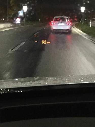

In der Zeit werden dann die Geschwindidkeitsschilder im HUD nur mit zwei Strichen anstatt mit der korrekten Geschwindigkeitsbegrenzung angezeigt. Schon komisch, wie unterschiedlich die Werkstätten sind. Bei mir wurde zwar auf Anweisung von BMW auch erst mal nur ein Softwareupdate gemacht, man hat aber zumindest nicht bezweifelt, dass sich das wirklich abgespielt hat. Frag mal, ob sie Dir nicht glauben.

Für ungefähr 8 Minuten hatte ich am 26.08. im HUD die gleiche Anzeige wie Grufty_2:
@Grufty_2 schrieb am 06. Sep. 2017 um 14:57:57 Uhr:
Jedoch funktionierte die Anzeige im Bildschirm (Musiktitel & Bilder) in der Zeit perfekt. Erst nach den besagten ca. 8 Minuten gab es den Navi Neustart, mit Hinweis auf dem Bildschirm.

Nur zum Verständnis: Bei meinem bisher einzigen Systemabsturz habe ich dieselben Probleme wie Ihr gehabt und sogar Fotos gemacht und diese dokumentiert an den BMW-Mitarbeiter gemailt. Er sagte mir dann zu, dass er sich auf Basis meiner Ausführungen und mit Link auf unseren Thread hier auf den zwei Wochen später jetzt erfolgten Servicetermin vorbereiten will.
Sein Hinweis auf die Fotos, die ich nun machen soll beziehen sich auf die Geschwindkeitsanzeige. Beispielsweise hat das System es schon gebracht, mir innerorts in einer 30er Zone 100 kmh anzuzeigen.
Da gestaltet sich das fotografieren ohne zum Schild zurückzufahren schwierig...

Nun dein Problem ist keines der unbekannten Art, sondern eindeutig ein Softwarefehler, da zwei Endgeräte gleichzeitig betroffen sind, einmal das NaviPlus und zweitens die Kamera für Kennzeichenerkennung. Das da zwei Geräte gleichzeitg defekt wurden, ist nahezu ausgeschlossen, also einmal komplettes Paket neu drauf, und der läuft wieder, dauert aber ein paar Stunden.

Nachdem ich wieder auf die 2017-1 bin, hatte ich keine Hänger mehr. Bin dann wieder auf die 2017-2 und hatte bisher schon wieder 2 Hänger.
Heute kam ein Anruf meines Serviceberaters. BMW ist der Fehler jetzt zwischenzeitlich bekannt. Es ist auf jeden Fall ein Softwareproblem. Es soll eine Lösung geben. Wie die genau aussieht und wann die kommt, kann auch BMW zur Zeit nicht sagen. Wahrscheinlich hoffen sie, dass es durch die 2018-1 gelöst wird;-))
Hallo zusammen, gibt es hierzu Neuigkeiten? Bei meinem ist das System letztens (27.10.17) wieder ausgefallen nach dem ersten Absturz Ende August/Anfang September. Hier wurde die Software neu aufgespielt.
Jetzt meiner wieder beim Händler, der hat jetzt eine Puma Störung in München eröffnet. Neben dieser Störung geht auch BMW Online nicht immer. Hier bekomme ich immer die Anzeige das keine Verbindung besteht.
Da hilft, die GPS Position im Display anzeigen lassesn. Müsste unter Einstellungen oder Navi sein.
