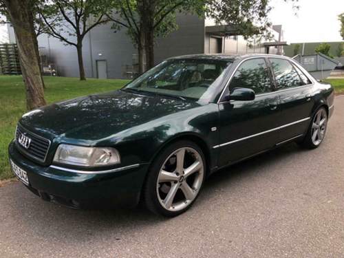

Hallo A8/ D2 Freunde,
nach langer Überlegung und Suche habe ich endlich den A8 den ich immer wollte. Er ist meiner Meinung nach der schönste unter den großen Audis. Früher nicht bezahlbar und nun einfach gemacht. Habe einen aus 2001 4,2 310Ps und das für ne kleine Mark ok Euro. Volle Hütte relativ ausreichender Zustand ist er endlich in gute Hände gekommen. Er hatte schlechte Eltern aber aus erster Hand. 150.000km gelaufen. Nun wird er seiner Art und Klasse gewürdigt. Gut ich fahre ihn als Zweitwagen den der hat Durst:-) DAs Navigationssystem Plus ist fertig und ich suche eine gute aber preisgünstige Alternative.... Es sollte Radio Navi USB und Bluetooth fähig sein. Habt Ihr Erfahrungen und eventl gute Alternativen die Ihr mir empfehlen könnt? Würd mich sehr freuen von Euch zu hören....Lg aus Dortmund

Hier mal ein paar Bilder.
Das RNS-E soll von einem Audi A4 sein. Passt nicht ganz. Nehme mal an wegen der Ecken oben. Fahrzeug hat CAN-Bus. Aber im KI wird in der Mitte oben der Sender oder CD-Track nicht angezeigt. Ansonsten sollen alle Funktionen auch uneingeschränkt tun. Hat auch Autotelefon in der Mittelarmlehne Beifahrerseite.
Konnte es aber selbst nicht testen den es war nicht als Bestandteil beim Verkauf mit drin.

Am RNS E muss unten der Alu Streifen abgeschraubt, die Halterung weggesägt und die Ecken abgerundet werden, dann passt es perfekt 🙂
