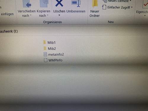

Vielen Dank für Rückinfo,
Zu1. Formatiert habe ich mit FAT32
Zu2. die Ordnerstruktur ist siehe Foto
Frage? Kann es sein, dass im VW Programm ein Bit gesetzt werden muß, für die Freischaltung

Nein. Wenn du ein MIB2.5 hast, sollte das funktionieren.
Wenn Du mit FAT32 formatiert hast, musst Du die kleinstmöglichste Blockgröße vor dem Formatieren einstellen.
Ansonsten gehen die Dateien aufgrund ihrer Anzahl nicht auf den Datenträger.
Manche Entpacker brechen da leider ohne Fehlermeldung einfach ab.
Ich empfehle einen 64GB-Datenträger (egal, ob SD-Card oder USB-Stick) und den mit exFAT zu formatieren.
Für Tiguan 2019 ist bereits der Download 31,9GB groß, das dürfte eigentlich ausgepackt nicht mehr auf eine 32er SD-Card passen.
Ansonsten empfehle ich Dir einmal bei VW das aktuelle Kartenmaterial (310) zu holen und es damit zu versuchen.
Ich habe zwar keinen Tiguan, aber zum Download werden allein für Modell 2019 und 2021 unterschiedlich große Dateien angeboten.
Du solltest für Dein Modell zumindest den richtigen Download haben.
Alles andere scheitert.

Lösch die Datei WMPInfo vom Stick
Danach sollte es gehen.
Es dürfen sich nur die anderen 3 Dateien auf dem Stick befinden. Sonst nichts

Habe vom Stick die Datei WMP Info gelöscht, leider kam der Fehler beim übertragen wieder.
Kann es sein, dass das überspielen Navi Update im VW Programm gesperrt ist und durch setzen eines Bits entsperrt wird. Hat da je man Erfahrung?
@Martin2021 schrieb am 23. Dezember 2022 um 12:24:01 Uhr:
Auf was für ein Format ist der Stick formatiert?
Er sollte unter FAT32 formatiert sein.
Ich würde es dann noch mit einem kleineren Stick probieren, 256 GB z.b.
Welches Programm benutzt du zum entpacken? Meine 1. Wahl wäre 7zip.
