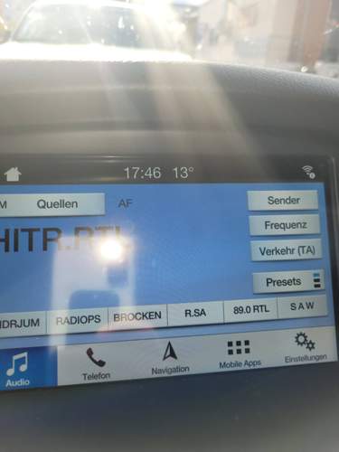

Hallo ich habe das Problem das seid einer Woche oder so das Navi nicht mehr will, hab hier zwar gefunden das es am Antennenfuß liegen könnte, nur habe ich heute den Fuß und Antenne gewechselt im Kombi und geht immer noch nicht.
Hab das Radio zurück gesetzt und Update drauf gemacht und immer noch die Navigationsfehler

ich würde noch einmal einen Reset machen und dann auch mal die Batterie über Nacht abklemmen, einfach in der Hoffnung das ein Bit quer liegt und es sich damit löst.
Hilft das nicht müsste man Richtung APIM suchen, da würde ich mir überlegen lieber auf AndroidAuto bzw. Carplay zu setzen, oder macht das auch Probleme?
Nö wenn ich mein Handy anschließe geht's Navi. Jetzt gerade stimmt die Uhr???
Die Uhrzeit kommt ja vom GPS, dann sollte das doch auch gehen, sehr komisch.
Ich verstehe das auch nicht mehr, Navi sagt nö

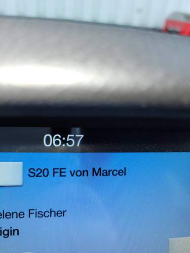

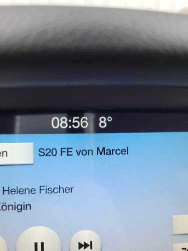

Guten Morgen,
Wenn ich die Zündung anmache stellt sich die Uhr richtig, schalte ich die Zündung aus stellt sie sich zurück
