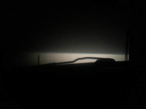

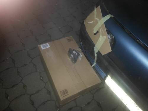

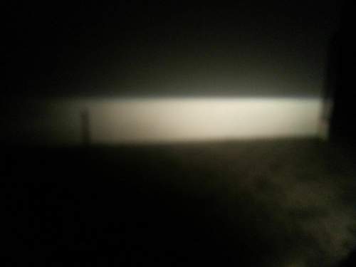

also wie versprochen der 2 leuchttest
Bild 1 is der aufbau wie der Nachbau NSW in die entsprechende form gebracht wurde
bild 2 is der priginal nsw vom amaturenbrett aus
Bild 3 das selbe motiv aber links neben dem fahrzeug
Bild 4 is der nachbau nsw aber leider verkehrtherum hingelegt
Bild 5 das selbe wieder links neben dem fahrzeug
Bild 6 der nachbau nsw , ja das leuchtbild verläuft schräg aber nur weil der nsw auffem karton liegt
Bild 7 das selbe wieder links nebendem fahrzeug
so was sagt ihr dazu , hätte gedacht der strahlt schlechter , und ihr?

Auch wenn Du es mir nicht glaubst, Dein Samsung S3 hat zwar mit 8 Megapixeln die höhere Auflösung, aber die kleinere Linse im Objektiv. Dementsprechend fällt weniger Licht auf den Sensor und die Bilder sind verrauscht. ;)
Das Leuchtfeld scheint, soweit man das erkennen kann, doch relativ gleichmäßig ausgeleuchtet zu sein. Auf Bild 6 scheint es aber, als ob oberhalb der Hell-Dunkel-Grenze mehr Streulicht ankäme als bei dem Originalscheinwerfer auf Bild 2. Das wäre natürlich nicht so angenehm, weil sich dann bei Nebel die gefürchtete "weiße Wand" ausbilden könnte.
Das kann aber auf den Fotos auch täuschen. Wie war denn Dein Eindruck bezüglich des Streulichts beim Test?
