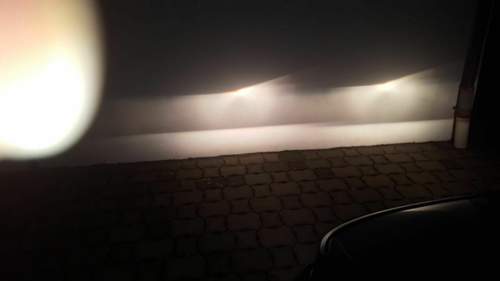

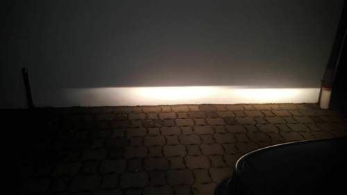

So da heute relativ gutes Wetter war . Und nicht alles nass . Hier die versprochenen Bilder. Was mir Grad aufgefallen war . War vor kurzen beim TÜV und hatte vorher die NSW eingebaut und höher eingestellt . So wie se jetzt sind strahlen se ca 2 bis 2.5 Meter weit. Werde das noch ändern.
So Bild 1 nur Nsw mit Standlicht
Und Bild 2 Abblendlicht + Nsw

Also ich find den Lichtkegel gut und was meint ihr?
