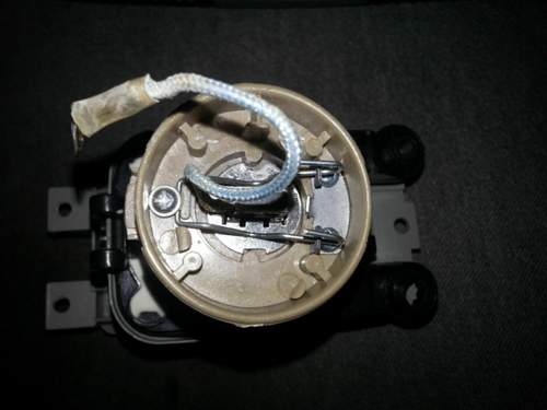

Themenstarteram 13. Januar 2015 um 14:01
So Freunde des 35i (ja is geklaut)
also hab weiter geschliefen jetzt krieg ich mit etwas sanfter gewalt die birne inne fassung , grad so.
Muss sie aber genau drehen und ausrichten das es geht, also muss ich weiter schleifen das es gut passt und einfach reingeht. Es schleift auch etwas metall am Glaskolben wies klingt.
hoffe es ist auf den Bildern zu erkennen, falls fragen sind einfach fragen, werde noch ein paar tage brauchen bis es perfekt ausgeschliffen ist.
und dann kommt die montage eines originalen Gummideckels hinten und dann die Leuchtprobe.

Achso das problem war das die aussparung für die Lampe zu klein ist na das ist ja kacke .

ja schau mal ein paar seiten vorher da hatte ich bilder hochgeladen wo man sehen konnte wie krum und schief die glühbirnenfasung ist.
der eflektor is aus metall und sieht gut aus, die frage is halt nur ob die linse richtig gewölbt ist und ne gute ausleuchtung bringt ohne den gegenverkehr zu blenden
Na da bin ich echt mal gespannt was die für ein Lichtbild haben und es ist echt cool das du dir die Mühe machst und vorallem danke das du uns alle dran teilhaben lässt.

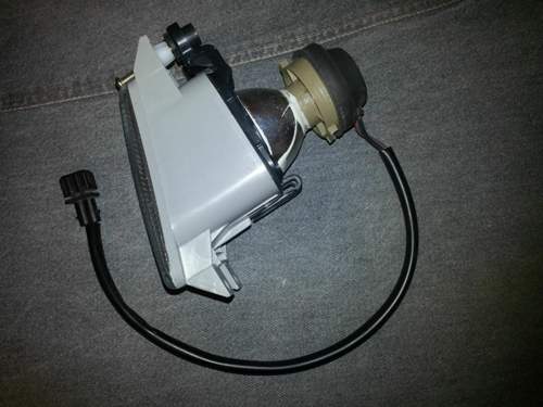

Auf Bild 2 sehe ich, dass die Glühlampe überhaupt keine richtige Zentrierung hat und seitlich verschoben ist. Meiner Meinung nach wird das zum Problem werden, weil sich das Leuchtbild ständig ändert.
ja das finde ich auch scheisse das die birne nicht mittig sitzt , aber sie sitzt bomben fest , ohne wackeln ohne klappern (noch)
man braucht richtig kraft um die einzuklemmen

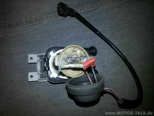

Themenstarteram 14. Januar 2015 um 19:30
also weiter gehts Bild 1 zeigt wie ich eine originalen kabelbaum drangeklemmt hab
(falls einer ein fehler in der verkabelung sieht bitte bescheit sagen)
Bild 2 zeigt wie der nebler mit montiertem kabel + aufgesteckter gummikappe aussieht
so die leucht probe kommt denk ich morgen abend , ich bin gespannt
was ich nur sagen kann ist ich werde die NSW nicht verbauen und testen sondern sie vor dem auto aufbauen mit irgendein halter
20150114-202210
20150114-202258
Die Verkabelung passt so. :)
Wobei das eigentlich egal ist, weil die Fassung im eingebauten Zustand sowieso keine Verbindung zur Fahrzeugmasse hat.
Ich wette mit dir, dass die NSW nicht lange halten. Wenn ich mir diese weiße "Klebemasse" da zwischen Fassung und Reflektor anschaue, wird das mit Sicherheit bei der entstehenden Hitze wegschmelzen.
Themenstarteram 14. Januar 2015 um 21:00
@hermthal schrieb am 14. Januar 2015 um 21:57:15 Uhr:
Befürchte ich auch , aber da kann man ja eventuell was ändern , falls die leuchtprobe gut ausfällt
Da gibt es mit Sicherheit was. Muss sich nur was hitzebeständiges finden.
Ist Silikon nicht eigentlich hitzebeständig?

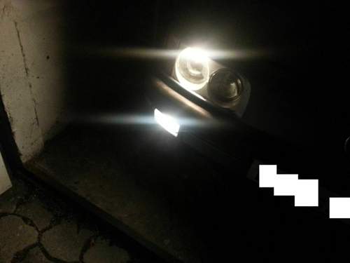

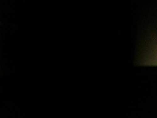

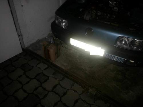

Themenstarteram 15. Januar 2015 um 17:54
so freunde , 1 leuchttest lief positiv
warum positiv , naja es gab kein kurzen , nix fing an zu brennen und sie leuchteten
so auf bild 1 seht ihr den professionellen aufbau
auf bild 2 eine aufnahme vom amaturenbrett aus (is aber nix zu erkennen)
bild 3 wie se euchtet
bild 4 is ein versuch euch zu zeigen wie hell se leuchtet
und bild 5 zeigt wo es durchschimert

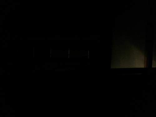

Themenstarteram 15. Januar 2015 um 17:58
und hier aus der selben position mit ori nsw
bild 1 amaturenbrett(wieder nix zu erkennen)
bild 2 wie hell se leuchten
so bitte nicht meckern , ich weiss die bilder sind aus einer scheiss position und man kann nicht erkennen was heller und was dunkler ist
Es war der 1 leuchttest der nur dazu dawar um zu sehen ob se euchten und ob eine sicherung kommt oder ähnliches
es wird die tage ein 2 leuchttest geben , da werde ich denn Passat vor eine weisse wand stellen in bestimmten abstand und werde dann zeigen wie hell und wie dunkel die sind
