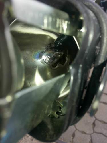

So erst einmal , hatte ich jetzt nach 2 Jahren Planung und faulheit doch die Nebelscheinwerfer Nachgerüstet in meinen Passat 35i B3
Das Licht war nicht so Dolle , bis garnicht vorhanden.
Habe jetzt OSRAM H3 Night Breaker Unlimited bestellt für die NSW.
nach einen Tip von Hans habe ich aber schon mal die NSW ausgebaut und auseinander geschraubt und sah kein schönen Reflektor mehr sondern nur Schwarz
Darauf hin habe ich jetzt noch das hier bestellt Nagel Neue

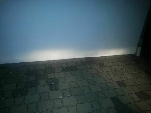

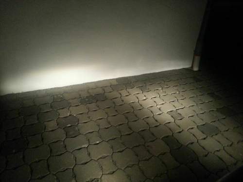

Themenstarteram 19. Januar 2015 um 17:12
@Hans-57 schrieb am 19. Januar 2015 um 17:57:58 Uhr:
Auch wenn Du es mir nicht glaubst, Dein Samsung S3 hat zwar mit 8 Megapixeln die höhere Auflösung, aber die kleinere Linse im Objektiv. Dementsprechend fällt weniger Licht auf den Sensor und die Bilder sind verrauscht. ;)
Das Leuchtfeld scheint, soweit man das erkennen kann, doch relativ gleichmäßig ausgeleuchtet zu sein. Auf Bild 6 scheint es aber, als ob oberhalb der Hell-Dunkel-Grenze mehr Streulicht ankäme als bei dem Originalscheinwerfer auf Bild 2. Das wäre natürlich nicht so angenehm, weil sich dann bei Nebel die gefürchtete "weiße Wand" ausbilden könnte.
Das kann aber auf den Fotos auch täuschen. Wie war denn Dein Eindruck bezüglich des Streulichts beim Test?
ja , aber ich finde die bilder vom handy eigentlich besser , aber egal wie da nicht streiten , man kann es doch erkennen oder? denn das is die hauptsache
naja ich war sehr überrascht , habe schon befürchtet das es sehr un gleichmäßig ausgeleuchtet wird so wie wester meinte
das leucht bild hat mir bis auf 2 dinge nicht gefallen 1. das es nicht so weit nach links streut wie die originalen und 2. das es einen knick in der hell dunkel grenze gibt
da muss ich jetzt den 2 nsw mal fertig schleifen das die birne passt , beide richtig zusammen bauen und ma schauen ob der andere auch knickt , denn wenn der knick nicht abfallend wäre könnte es ja eventuell zu blendungen kommen was ja auch scheisse wäre
ansonsten bin ich so sehr gut überrascht
also nächste phase 2nsw fertig schleifen und einzeln testen
und danach mal beide richtig montieren und testen
oder was meint ihr?

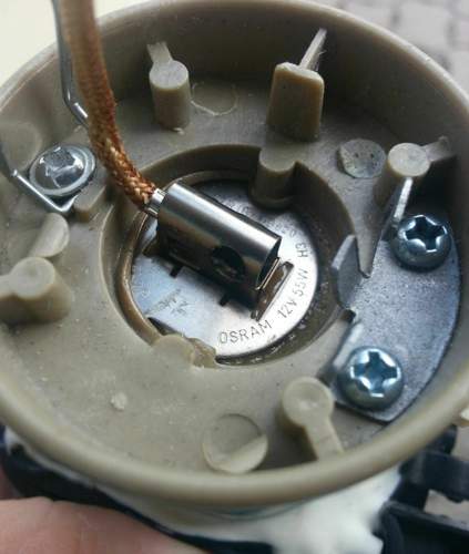

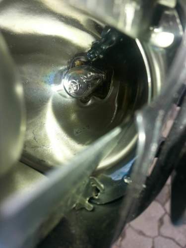

Themenstarteram 26. Juli 2015 um 21:39
Hallo!
Habe mein inneren Schweinehund besiegt und die Nsw mal eingebaut und mal geschaut.
Die Hell dunkelkante find ich sehr schön nur sie Leuchten noch zu Tief, werde das die Tage mal in angriff nehmen und versuchen das Leuchtbild höher zu kriegen.
Nach 30min intensiven Leuchten war aber ein leichter Brennender Plastik-Geruch in der Luft.
Ich habe die Original Gläser auf die Nachbau Nsw gesetzt und bin am Überlegen ob ich mal original Linsen einsetze.
So nun erstmal gut , was sagt ihr dazu?

Themenstarteram 27. Juli 2015 um 14:52
hab heute mal die Nsw ausgebaut , weill ich was an der verstellung ändern wollte dabei sah ich das die Plastikaufnahme geschmolzen ist also Fazit=Schrott
Also der Nachbau ist nur was für die Optik aber nicht für den gebrauch geeignet. Werde die Beiden behalten , vielleicht kann man ja mal was davon gebrauchen
So also heist es entweder gebrauchte Nsw bei Ebay suchen und Glück haben das die noch gut sind oder in den Sauren Apfel beissen und die Teuren Nsw für 100 das Stück kaufen

Das hätte ich jetzt nicht gedacht. Die Dinger sind ja der absolute Mist! :eek:
Bei den originalen verdampfte ja irgendwann durch die Hitze die Reflektorbeschichtung, aber dass die einfach schmelzen - nicht zu fassen. *kopfschüttel*
Themenstarteram 27. Juli 2015 um 17:50
@Hans-57 schrieb am 27. Juli 2015 um 19:02:02 Uhr:
ja ich will mir garnicht vorstellen was nach ner Stunde betrieb passiert wäre. Das is ja ne richtige Brandgefahr.
